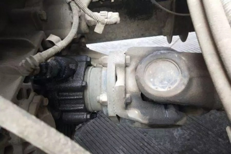

车辆漏油一般会出现在这五个地方,端面结合处,油底壳放油螺丝处,壳体裂纹、沙眼位置,管路接头和磨损的地方,还有油封安装的地方,时代汽车整理了这几处漏油的原因和解决方法,供各位卡友参考。
端面漏油不用怕
处理好平面结合才能密封严
端面漏油,常会出现在总成零部件的两平面结合处。例如,发动机的机体侧边边盖处,变速箱的副箱端面,后桥盖和桥壳的结合处或油底壳和缸体的连接处。这些地方,平面接触面积比较大而且不易压实,使用一段时间后,里面的衬垫或者密封垫损坏,密封不严就容易出现漏油现象。
解决办法:
当端面漏油时,会在端面密封处看到漏油痕迹,需要拆卸掉零部件,重新密封。

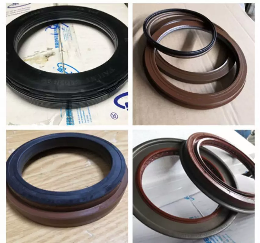

油封漏油最常见
不是只更换油封就完事
油封漏油是卡车漏油故障中最常出现的故障。造成油封漏油故障的原因一般有这几种:
1.油封变质老化,失去密封作用;
2.驱动器通气塞被堵塞,行驶中,油温过高,压力上升,油被挤压出来,总成油封损坏漏油;
3.油封安装不当所致;
4.轮毂轴承松动,半轴上下抖动,造成油封密封不严,漏油。
解决办法:
油封漏油,大部分是油封老化导致,但不排除,内部配件损坏导致油封漏油,因此需要拆卸检查,更换新件,排除故障。
