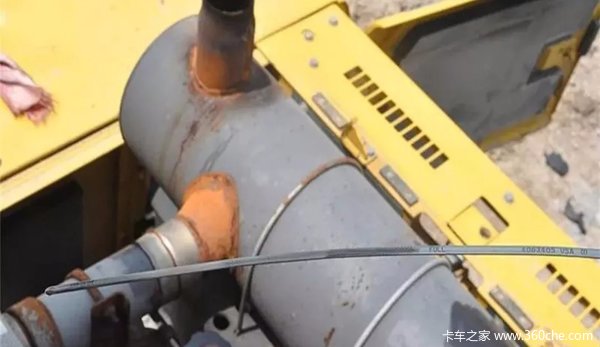

机油散热器破损
散热器管路发生破损,散热器外部的水会渗透到机油散热器里面,从而导致机油进水。

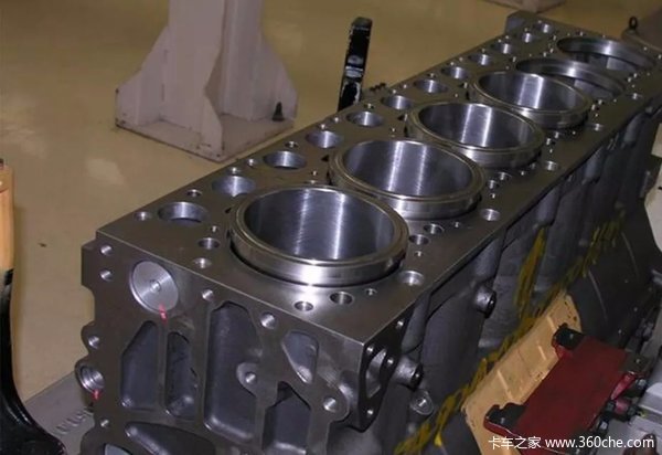

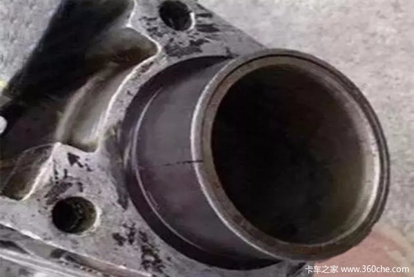

缸套出现裂纹
当冷却水与工作中的缸套接触,就容易产生裂纹,一旦发生裂纹,冷却水就会直接进入气缸,并通过缸壁进入油底壳,这就会使得机油变白,而机油变白就会导致发动机燃烧不良、冒白烟等问题的产生。
一般情况下,缸套是不容易出现裂缝的,但有些情况,例如冬天冷却水没有加注防冻液导致结冰,这种情况有可能会使缸套裂缝。

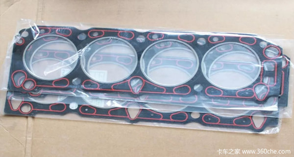

气缸垫破损
如果气缸垫发生损坏,水循环的速度又快,水道内的水就会流进机油油道,造成机油进水。气缸垫损坏也是机油进水常见的原因之一,在每次拆卸完机器后,尽量使用新的汽缸垫,以免汽缸垫漏水造成机油漏水从而导致发动机损坏。
