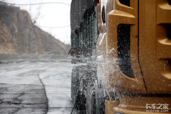

夏天给爱车洗澡会更加频繁。但是给货车洗澡也不是一件简单事,里面的门道很深,否则一部小心就会给车造成损伤。
别用洗衣粉 对车有伤害
受运输条件限制,很多卡友会选择自己洗车,一般自己洗车的卡友都会使用洗衣粉、洗洁精等;虽然洗衣粉、洗洁精的去污能力比较好,但由于酸碱性不同,对于车辆表面的损伤也比较大,长期使用,会加速车辆漆面、车窗橡胶等的老化。

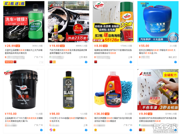

为了不损伤车辆,还是应该选择专业的洗车剂,价格也都不贵,在某宝上一搜一大把,大家可货比三家选择最合适的。

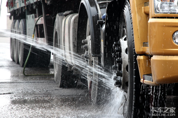

夏天气温比较高,长时间行驶后,无论是车辆表面还是刹车片都处于高温状态下,由内而外散发热量,这个时候如果立即用冷水冲洗,巨大的温度刺激下,车辆漆面可能会出现爆裂、刹车片也可能会变形,影响刹车的灵敏度。就像人一样,刚在室外运动完,非常热,直接喝一瓶冰水,对心脏、血管等刺激非常大。
所以在夏季长时间行车后给爱车洗澡时,尽量等车辆“心脏”发动机以及传动系统温度降下来一点之后再洗,尽量不要用冷水直接冲洗。

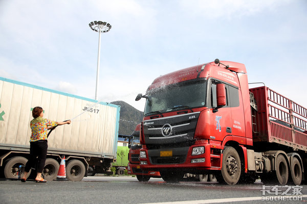

天气炎热,经常会看到一些车主在大太阳下洗车,不仅折磨自己或洗车小哥,对爱车也有影响。首先跟上一条一样,车身温度和水温差会对车面造成损伤。
其次,在洗车后如果不及时擦干车身上的水珠。水珠就像是一个凸面镜,会汇聚太阳光让车身局部温度更高,经常有水珠的话,车辆可能会变成“麻子脸”。温度较低的早上或者傍晚洗车更佳,这样不仅是车,洗车人也会舒服一些。

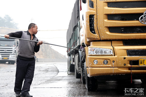

洗车工具的选择也很重要,货车常年风吹日晒,皮肤很脆弱,表面油漆容易脱落,如果使用塑料刷、粗布等,油漆更容易脱落。最好是选择一些吸水性强、柔软的布。虽然我这么说,但是很多卡友肯定还是会选择方便、实用的墩布,用着方便就好。
