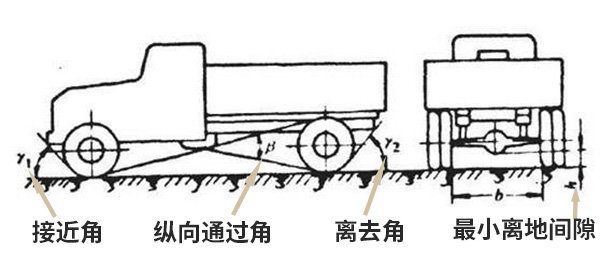

我们通常说到“底盘高”,其实就是指车辆的通过性,它有这么几个常用的评价指标:最小离地间隙、接近角、离去角、纵向通过角(或者是纵向通过半径)。
相信许多老司机都对这些参数名词有所了解,这里就不作文字解析了,各位看图示就好。最小离地间隙、接近角、离去角、通过角的值越大,车辆的通过性自然就越好。

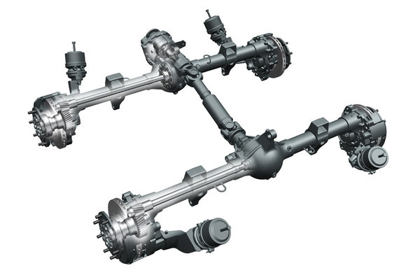

车身离地高度大,足以应付许多非铺装路面,但应对极端路况还有一个技术难点,便是车桥的高度——牙包部位往往是离地最低的。这就有了门式车桥。
重型卡车如何越野?动力强底盘高还不够门式车桥的轮边减速机构可提升车轴高度

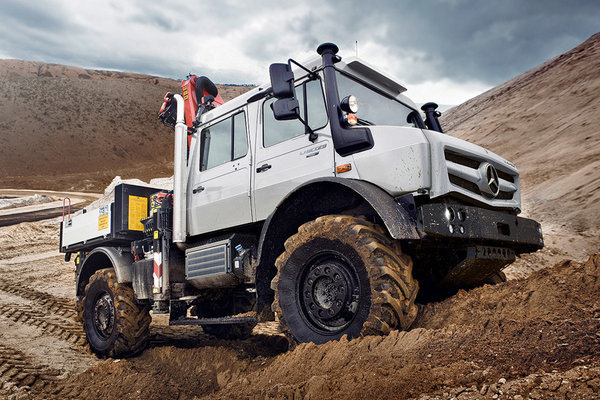

越野车用的门式车桥,车桥轴线比车轮轴线要高,它是通过轮边的齿轮减速机构来实现的,所以它也是轮减桥的一种。采用门式车桥不仅提升了通过性,也放大了车轮上的扭矩输出。轻中型的乌尼莫克,重型的太拖拉,都有使用门式车桥。

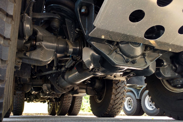

重型卡车如何越野?动力强底盘高还不够太拖拉车桥,断开式可摆动半轴
一些越野车辆则在车桥上做文章。太拖拉最具代表性的技术,便是中央脊管车架、断开式摆动半轴的底盘结构。由于桥壳并非一体,中间部位采用了软性连接,两根半轴可以摆动,因此它跟独立悬挂的车辆一样,行驶时两侧车轮不相互干涉,大大提升了越野性能。但太拖拉这样的结构有一定的特殊性,所以缺点也不少,不及结构简单、更可靠的一体桥应用广泛。
