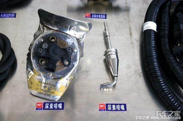

尿素喷嘴的问题;
尿素泵内部的故障会导致建压失败,或者是气助式的尿素泵更容易造成多烧尿素;
