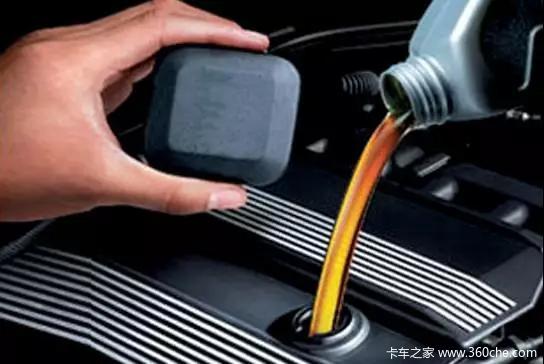

很多车主去保养时总会叮嘱师傅:“机油尽量帮我加满一些”。不过机油过满,往往会反而容易出问题!

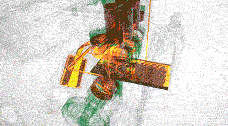

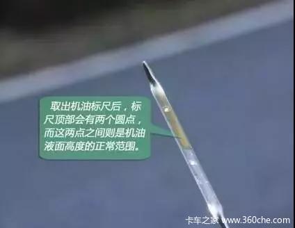

“机油”是保证发动机正常运转的润滑剂,其具体作用是润滑金属件,减少机件间的摩擦,将发动机在做功时产生的巨大热量带走,清洗经磨损后产生的细微金属碎屑,还有密封、减震、防锈等作用。不过,加注机油时,要注意机油的量不可太多或太少,应在油尺的“低”位与“满”位之间。

当发动机油底壳中的机油不足时,轴承与轴颈等摩擦会因机油的量少而润滑不良,加剧磨损程度,甚至引发烧瓦轴事故。其实,如果机油太多,发动机在工作时曲轴柄、连杆大端会产生剧烈的搅动,不仅增加了发动机内部功率损失,而且还会因激溅到缸壁上的机油增多,从而很容易产生烧排机油故障。因此,发动机油底壳中的机油应控制在机油尺的上、下刻线之间为好。
