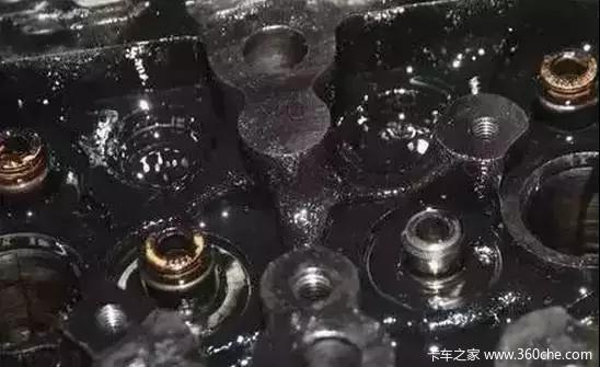

老司机都未必知道的10种发动机机油高温故障原因!
除了对发动机的日常使用和保养之外,机油也是许多卡友在工作中所忽略的问题,如果机油温度和压力出现异常,发动机也会出现各种问题,甚至罢工。如果机油温度长时间超过120°C,就会失去其润滑、清洁、散热的作用,严重时会直接导致发动机烧瓦抱轴。
这里为大家收集了导致以机油高温为主的10个原因,一起来看看吧。

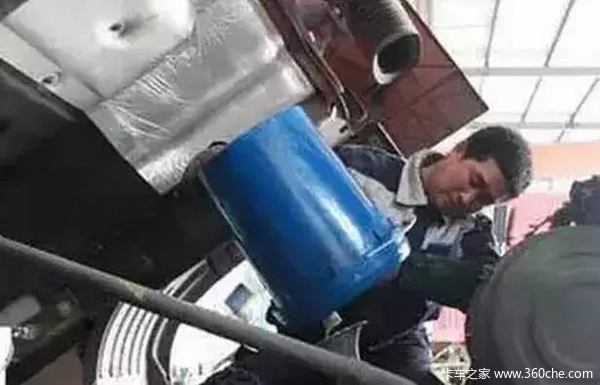

1机油油量不足或过多
更换机油时觉得越多越好是许多司机容易犯的错误,过多的机油会为发动机产生更大的阻力,而机油不足又影响润滑和散热,所以在换机油时,我们应当严格按照机油标尺的刻度进行处理,切勿过多和过少。
