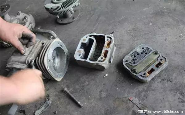

打气泵的重要之处毋庸置疑,但是在平时保养中,我们很容易就忽视了它的存在。其实打气泵也容易出现非正常磨损、串油,以及消耗机油的情况,很可能会导致气路中出现水分或者是机油,影响车辆刹车性能。
打气泵需要清洁气源 空滤马虎不得
现在的打气泵基本上都是从进气管道上取气,然后经过压缩进入储气罐。当使用了劣质空滤或者是让打气泵的进气管道单独工作,就容易使杂物进入打气泵,造成打气泵的不正常磨损。

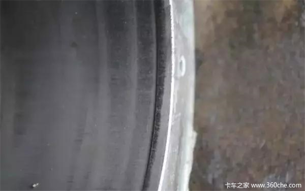

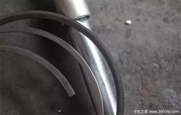

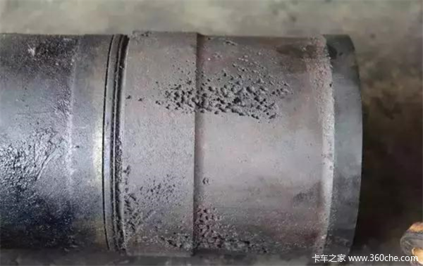

打气泵的非正常磨损主要是出现在打气泵的缸体、活塞环,以及打气泵转轴瓦的磨损。
长期被不纯洁的空气进入会导致缸体磨损严重,直径变大、活塞环磨损变薄、机油润滑跟不上等等。

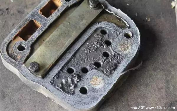

打气泵出现了磨损以后会导致打气泵串油,机油经过打气泵的压缩进入储气罐,从而影响刹车性能,同时还会消耗机油。打气泵过度磨损还会影响打气速度、压力等。

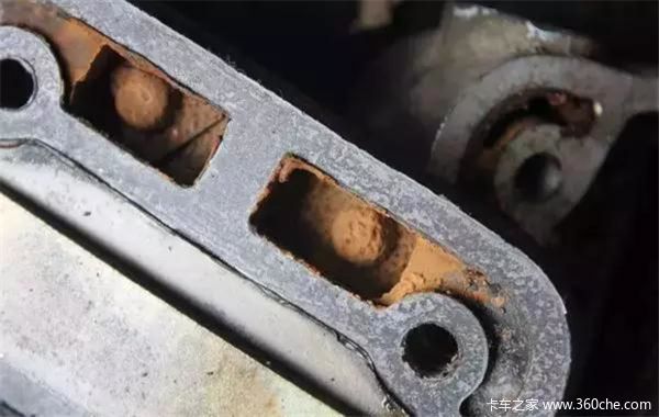

部分打气泵是水冷 建议使用防冻液
部分打气泵使用发动机循环水进行冷却,方式和发动机缸体类似。有的卡友在日常的使用中用水代替防冻剂,造成打气泵内部有水垢,堵塞水道,影响打气泵的散热。
小编建议卡友不要轻易用水代替防冻液,长期使用水代替防冻液,不仅仅会对打气泵的水道造成堵塞,更严重的是长期使用水会腐蚀发动机缸套,造成不可挽回的后果。
打气泵在我们日常的维护中并不会重视,有的卡友甚至根本就没有注意过这个部件,往往造成的后果就是打气泵损坏。长期不重视,极有可能让机油或者是水分进入储气罐、干燥罐,影响刹车性能。小编建议卡友们使用优质的空滤和防冻液,不要放打气泵的进气管独立工作。
