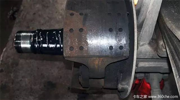

在夏季,高速路上的车辆事故,由于刹车系统故障造成的居多,刹车片高温发热、刹车鼓冷热不均、刹车片磨损失效、轮胎磨损严重、胎压不正常等都是刹车系统的故障根源。
由于刹车片的松动,让原本只做上下运动的刹车片出现了左右晃动的情况,即使不踩刹车,在行驶中也会与制动鼓出现摩擦,导致高温现象。这种情况在老车上比较容易出现,归根结底是日常检查不到位所致。出现这种情况,即使进行调节,也不会出现改善,只有彻底更换松动部件,才能够恢复刹车性能

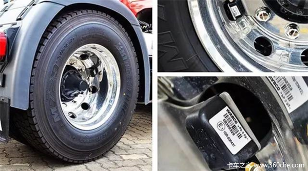

轮胎胎压不容忽视
日常行车中,车辆的胎压受车型、载重等因素的影响,过高、过低都是安全隐患。异常磨损、油耗上升都是小事情,杜绝爆胎才是我们的目的。
对于卡友而言,上车前先绕车一周,看看油箱看看轮胎,彻底检查一遍刹车,平时多备几个轮胎,有问题及早替换。

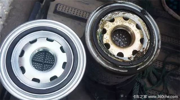

B. 定期检查气刹,更换干燥罐,检查是否有漏气的现象。

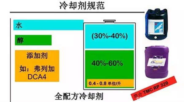

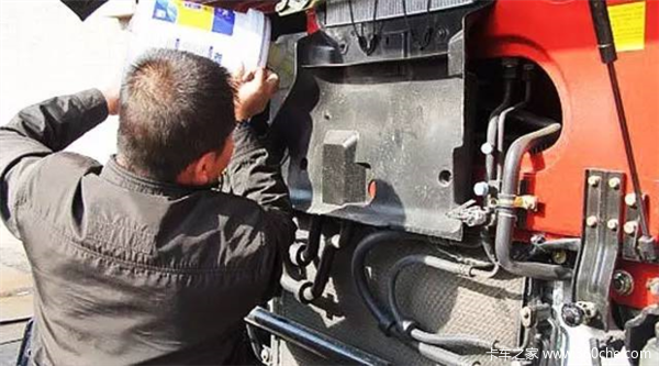

更换冷却液
发动机是车辆发热的超级大户,冷却液的重要性不言而喻。冷却液,也有保质期。一般其使用寿命为6—8万公里,或2—3年时间。对于跑长途的卡友而言,1年换一次冷却液是基本要求
冷却液不断添加,还是彻底更换?
当然是全换,理由很简单:
