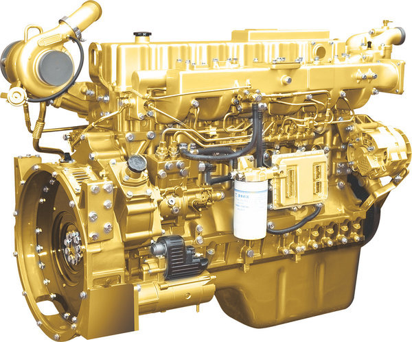

发动机“干烧”,也就是无冷却水状态下运转,会造成非常严重的事故。这时采用任何冷却水浇散热器的方式降温都基本无效,发动机运转也无法散热。首先在着车状态下,应打开机油加注口,迅速加注润滑油,这是因为在彻底缺水状态下,发动机润滑油会随之大量高温蒸发,必须迅速补充。下一步非常重要,加完润滑油必须熄火,采取任意办法让发动机熄火断油。同时运转启动机,被动运转发动机。可持续10秒运转,间隔5秒停顿,保持此频率。宁可损坏一个启动机,也要保住发动机,最大程度避免粘缸,拉缸等严重事故。
