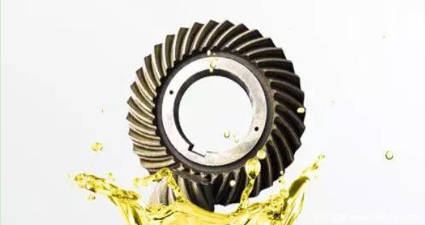

寒冬时节,如何选用正确的润滑油?
卡车使用的润滑油包括机油、齿轮油和润滑脂三类,它们在工作中起着减磨、密封、冷却、清洗和防锈等许多重要作用,冬天到来,需要根据环境温度,适当的选用车辆润滑油,如果选用不当,很容易造成车辆发动机启动困难或无法启动、车辆行驶磨损增加等情况。在入冬前车辆保养时,应该选择粘度较低的车辆润滑油,以保证车辆的正常使用。

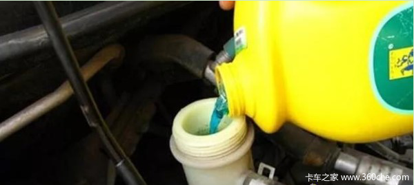

气温降低,如何选择靠谱的防冻液
防冻液为发动机“过热”起着重要作用,当气温降低,如果发动机使用普通的水作为冷却介质,轻则使得发动机无法正常启动,重则造成发动机严重损坏。在选择防冻液时,冰点应比所在地区最低气温低10℃以上,更换时不同的防冻液不可混合使用。
