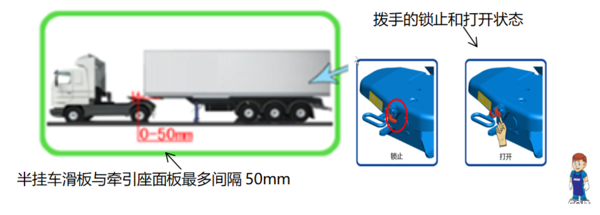

1.上挂时,半挂车滑板必须与牵引座面板处于同一水平面,或略低于(最多50mm)牵引座的面板。注意使用空气悬挂的压力损失可能改变半挂车的高度变化。
示意图
2.牵引座处于预挂状态(即拉手处于拉出状态), 将牵引车缓慢地驶至半挂车之下,锁紧机构将自动关闭,牵引座手柄回位,拨手处于回位状态。连接完毕后,轻微前移牵引车, 检查连接情况是否良好。
3.上挂后,检查确认牵引座锁闭机构处于锁定状态后,才能驾驶车辆。
脱挂时需注意:
? 脱挂时,半挂车滑板应该高于牵引座面板5mm
? 抬起牵引座拨手,把拉手先向右再向外一次性完全拉出,然后把拉手固定在牵引座边缘

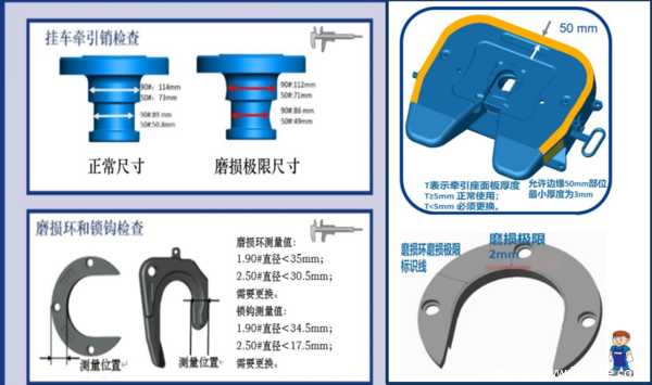

1.需要定期检查与牵引座连接的牵引销磨损状态,定期检查牵引座的相关配件,若达到磨损极限的零部件需及时更换。下面给卡友们介绍下各种零部件的磨损极限:

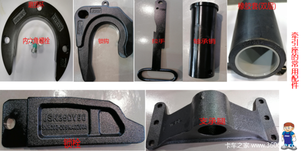

2. 若是检查时发现有零部件损坏的,需及时更换,下面给各位卡友介绍下牵引座常备的几种零部件及更换时的注意事项。

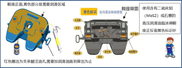

1.牵引座在首次使用时,必须按要求涂刷/加注润滑油脂,详情可参看下图:
2.牵引座要注意定期保养润滑,定期检查零部件的磨损状态和调整牵引座与半挂车之间的间隙,如此可以极大程度地降低牵引座的磨损速度从而延长其使用寿命。所以,建议卡友们每2周或每5000km加刷/加注一次润滑油脂,以保证牵引座与牵引车、挂车接触时充分润滑避免零部件磨损进而引起鞍座损坏。
