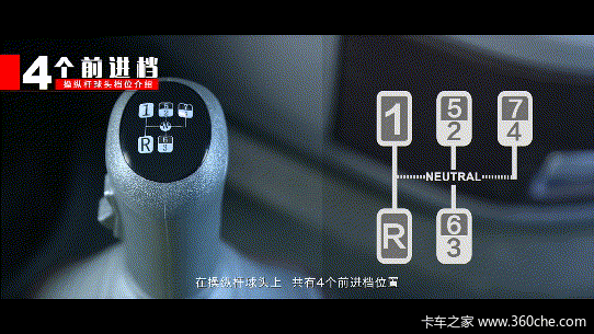

二.档位说明
DT14系列变速箱,在操作杆球头上共有四个前进挡位置,一个倒车挡位置,
     分别是1挡 、2/5挡、3/6挡、4/7挡位,其中1234为低速挡位,567为高速挡位,
                                                           通过半挡开关和高低挡开关的选择,实现了14挡变速箱的操作。

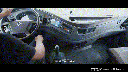

三.起步操作
启动发动机,插入钥匙后,完全踩下刹车踏板或拉紧手刹,将变速杆置于空
 挡,再使用钥匙启动发动机,启动发动机后查看组合仪表,确认车辆无故障
                                                             才可以起步。

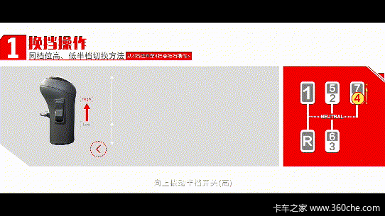

                                                            同挡位高、低半挡切换方法 ,例如:
                                                          一、当您需要将挡位从四挡低升至四挡高时,在挡位位置上向上拨动半挡开关
                                                         (高),踩下离合器,再放松离 合器,即可成功升半挡。
                                                         二、当您需要将挡位从四挡高减为四挡低时,在挡位位置上向下拨动半挡开关,
                                                         踩下离合器,再放松离合器,即可成功降半挡。同挡位高低半挡切换,以此类推。

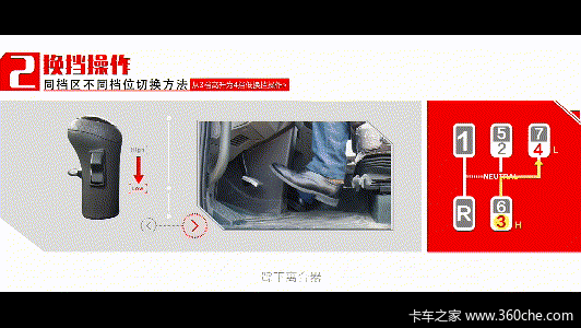

                                                            同挡区不同挡位切换方法 ,例如:
                                                           挡位从3挡高成为4挡低时,在3挡位向下拨动半挡开关,踩下离合器。同时,
                                                           将挡杆从3挡推向4挡位置,再松开离合器即可完成挡位切换,注意高速挡区
                                                           之间挡位切换,以此类推。

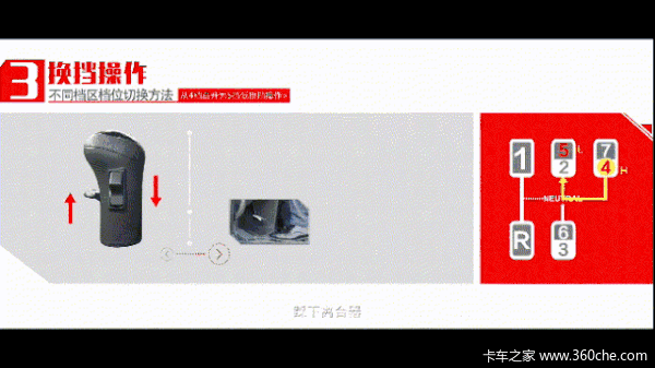

                                                     不同挡区挡位切换方法 ,例如:
                                                   当您需要将挡位从4挡高升为5挡低时,在4挡位时向上拨动高低挡转换开关,同时向下
                                                   拨动半挡开关,踩下离合器, 同时将挡杆从4挡推向5挡位置,再松开离合器即可完成
                                                   挡位切换。
                                                   注意高速挡区向低速挡区之间的切换方法,以此类推

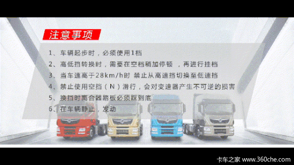

五.注意事项
                                                   ①车辆起步时,必须使用1挡;
                                                   ②高低挡转换时,需要在空挡稍加停顿,再进行挂挡;
                                                   ③当车速高于28km/h时,禁止从高速挡切换至低速挡;
                                                   ④禁止使用空挡(N)滑行,会对变速器产生不可逆的损害;
                                                   ⑤换挡时离合器踏板必须踩到底;
                                                   ⑥在车辆静止,发动机怠速时,才允许挂倒挡
