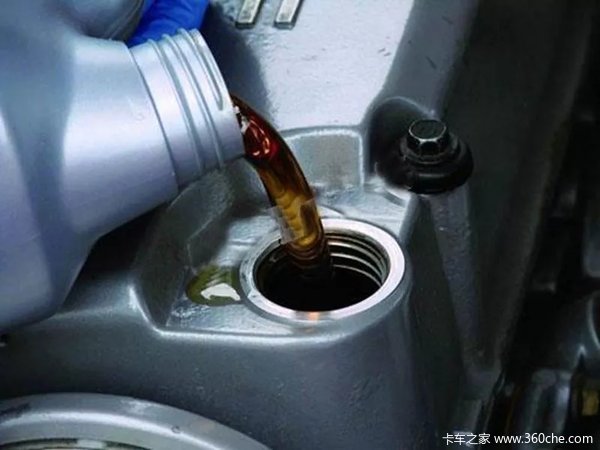

(1)更换机油、机油滤清器、汽油滤清器、空气滤清器。通常5000KM更换一次汽车机油,20000KM更换一次汽油滤清器。
