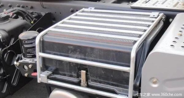

卡车的电瓶一般能使用三年左右,如果保养得当能用上四五年,那么别人都是如何保养的?小编今天就给大家总结了一些要点。
01别让电瓶过度放电
卡车天气冷的时候不太好启动,每次启动时间打车要控制在五秒内,每两次启动的时间间隔要长于15秒,如果打了几次都打不着,要检查加热系统是否已经工作了,机油和柴油是否使用了冬天的标号。
还有没有别的问题,不要盲目打车,启动时电流非常大,容易引起电瓶过度放电而缩短寿命。

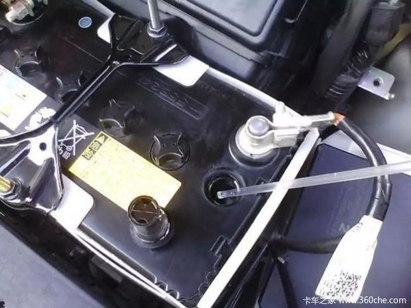

02 注意补充电解液
电瓶要注意补充电解液,液位过低造成缺水,电解液浓度变高,极板的腐蚀会变快,充放电时候产生的硫酸铅会加剧,直接造成充电时候发热,鼓包和容量下降,补水有专业的电解液,不过也可以加蒸馏水,但是不要用自来水。

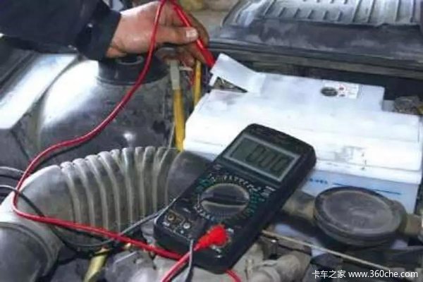

03 输出电压不宜过高
整流稳压器输出的电压如果过高,比如都超过30伏了,会充坏电瓶的,如果不放心,可以用万用表测量一下,在着车充电时候要保证在28.8伏左右,如果电压太高,直接引起电瓶失水鼓包。

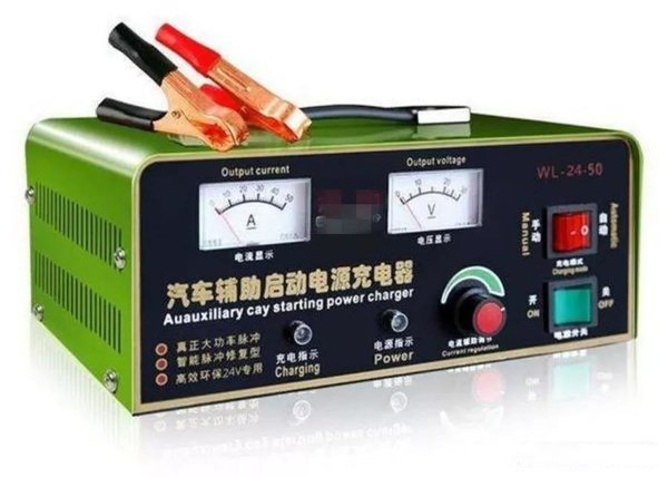

04 保持一定电量
电瓶怕亏电,因为保持一定的电量有助于避免硫酸铅晶体化了,所以长期不用车,要自己给电瓶用单独的充电器补充电量,电瓶电量要保证在3成以上。或者临时着车,怠速充一会,或者附近跑动一下。

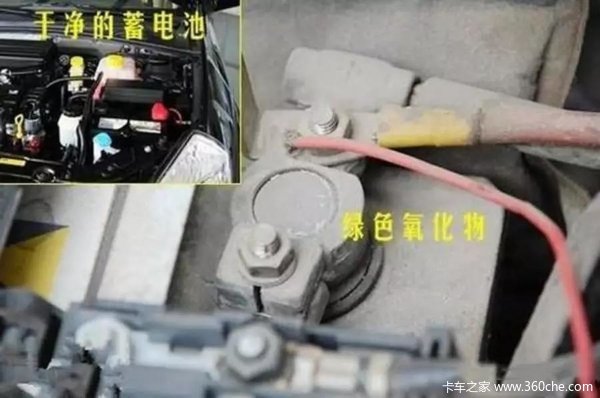

05 预防电瓶自放电
电瓶有自放电问题,要注意表面是否有些脏东西,偶尔清洁一下,长期不用车,可以考虑断开电瓶负极,电瓶的接线耳可以涂一点黄油之类的避免氧化,毕竟长期在潮湿空气中大电流放电,很容易形成化学反应引起接触不良。
