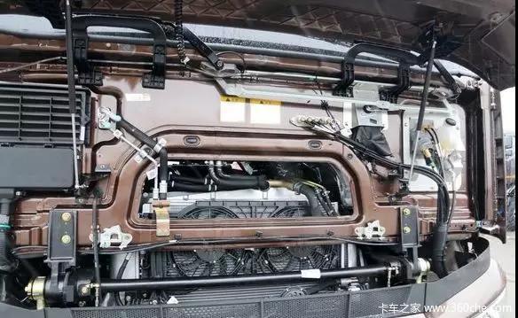

冷凝器杂质积压,散热效果不佳
开车路上的灰尘泥土,蚊虫树叶可以说时刻在我们身边,这些杂质常年累月覆盖在冷凝器上,就会导致卡车散热效果不佳。冷凝器就在发动机前方,一般打开前围外板就能看见。
空调不制冷很大原因都是冷凝器。解决问题的方法也非常简单粗暴,拿水枪把上边的杂质冲下来即可。

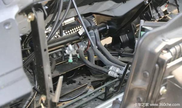

管路及连接部件受损,制冷剂泄露
汽车空调零部件众多,连接的软管和连接部件经过长时间高温、颠簸等因素就避免不了老化、松动,从而产生制冷剂泄露,空调不制冷。除了及时更换、紧固连接处螺母以外,我们也要做好软管与发动机等部件隔离,避免再次受损。新车运营前及时做好线路的包扎和固定工作,也很有效果哦。

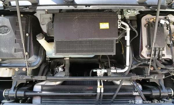

压缩机和膨胀阀故障
压缩机堪比空调的心脏,起到压缩和传输制冷剂的作用,常见的故障有:1.压缩机内部零部件异常磨损,产生明显噪声;2.传送皮带打滑,不传递动力等。膨胀阀又称为节流阀,主要作用是为制冷剂蒸发创造条件、控制制冷剂流量。此时应到专业的服务点、4S店进行维修处理,避免造成更大损失。
