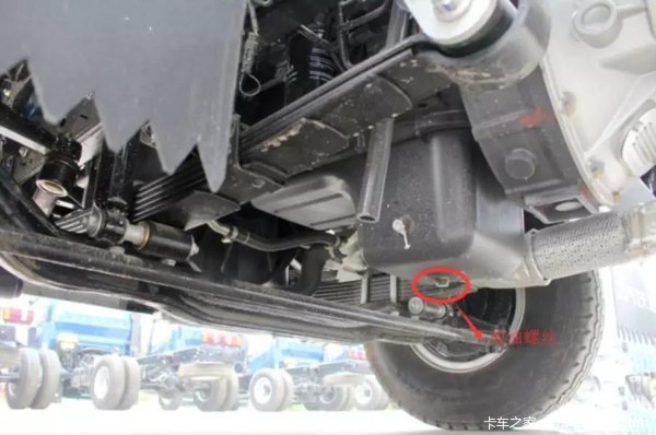

油底壳放油螺丝要拧紧
松动或掉落可能引起大问题
端面漏油,常会出现在总成零部件的两平面结合处。例如,雷诺发动机的机体侧边边盖处,法士特变速箱的副箱端面,后桥盖和桥壳的结合处或油底壳和缸体的连接处。
解决办法
在紧固螺丝时,最好先用手把螺丝顺上以后再用工具拧紧螺丝,防止直接用工具加劲损坏螺纹,造成滑丝故障。

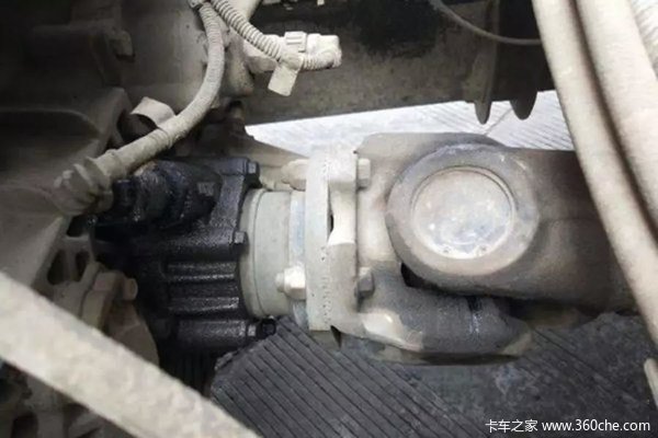

壳体漏油仔细找
裂纹沙眼是病因
当油底壳,变速箱壳体,或者后桥壳上面出现裂纹或者沙眼时,也会出现漏油现象。这种现象,有两种原因,一种是零部件本身属于不合格品,另一种是外力造成,内部和外部受力都有可能导致壳体裂纹,需要拆卸检查找到原因。
当壳体受力较大时,其上甚至会出现破洞。这种故障,可能金属碎块敲打壳体造成,一般发生这样的事故时,事情就会比较严重。
解决办法
拆卸检查,更换新的零部件,排除故障。

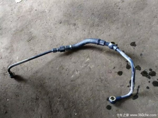

油管漏油看接头
防止管路磨损很重要
油管漏油的地方一般是油管的接头处,或者长时间跟其他部件有干扰,出现磨破的地方。例如:驾驶室举升油泵处的油管接头,就容易出现漏油现象;或者转向机进、回油管容易跟车架相干扰,出现磨破漏油现象。
解决办法
油管漏油后,如果有一样的管子更换就可以;也可以重新铆接新管,既好做又牢固。

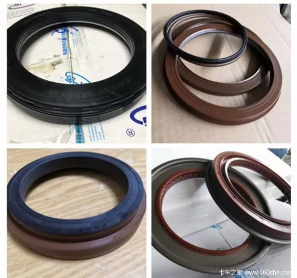

油封漏油最常见
不是只更换油封就完事
油封漏油是卡车漏油故障中最常出现的故障。造成油封漏油故障的原因一般有这几种:
1.油封变质老化,失去密封作用;
2.驱动器通气塞被堵塞,行驶中,油温过高,压力上升,油被挤压出来,总成油封损坏漏油;
3.油封安装不当所致;
4.轮毂轴承松动,半轴上下抖动,造成油封密封不严,漏油。
解决办法
油封漏油,大部分是油封老化导致,但不排除,内部配件损坏导致油封漏油,因此需要拆卸检查,更换新件,排除故障。
