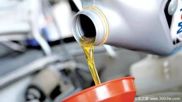

机油
气温下降对机油粘稠度的使用也是有讲究的,卡友在选择机油的时候一定要把自己运营路线搞清楚。
冬季用油稍微稀点,一般为15w-40或10w-30,这样在启动的时候发动机阻力小,更容易启动,机油也能更好的到达润滑部位,减少干摩擦时间。

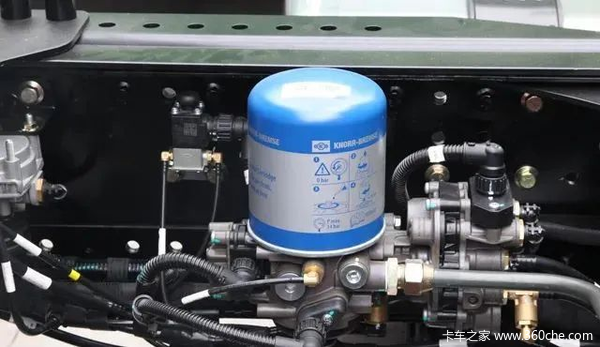

干燥罐
干燥罐是过滤气路水分的,气路有水夏天没什么感觉,冬天可是会结冰的!除非是一年内的新车,否则干燥罐必须换,这关乎行车安全。
正常情况下干燥罐的使用周期为3~5万公里更换。冬季发动机和气泵内部都会出现一定的水汽,这是因为发动机停止运转工作后,长时间经过超低温冷冻后产生的水蒸气结霜所导致,气泵工作时所产生的气体是热的,经过干燥罐管路送到储气筒。
如果干燥罐更换不及时,过滤不掉水分很容易结冰,轻则冻坏刹车阀体,重则导致刹车失灵。

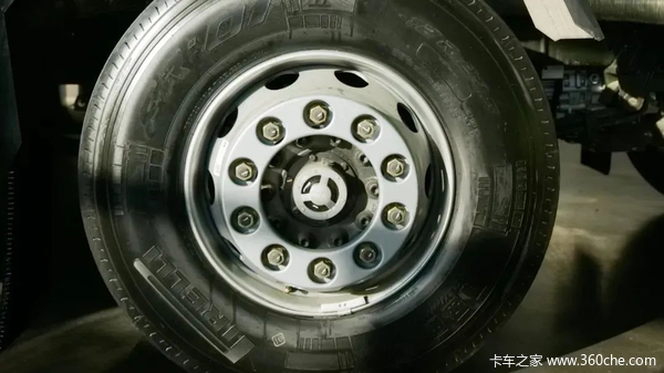

轮胎气压
天气转凉后轮胎气压普遍会降低,这时候需要适当补充。
轮毂保养
重点检查刹车片和abs传感器探头,不要等到“一九二九不出手”的时候再保养,到时候你懒得去保养,修理工懒得干,黄油还不好抹进去,松紧度也不好调。
轮毂轴头为齿轮油润滑的也需要检查轮毂齿轮油,一般为3-5万公里更换。
