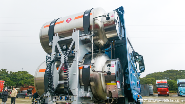

补气充装
首先,在每次充装完毕天然气之后,应将充装座和回气座的防尘盖扣好,注意对其进行保护。当加气座和回气座表面沾有灰尘、杂物时会影响到加气枪和回气枪的密封效果,导致天然气泄漏的情况发生,所以在加气时务必确保加气口的清洁度,避免污染物进入到气瓶中影响天然气质量,堵塞管路。

停车过夜
当车辆停车过夜时,应关闭增压阀、出液阀、放空阀,启动车辆至自动熄火,避免因夜间低温造成管路内剩余的天然气结冰堵塞管道。需要注意的是,不能让增压盘管出现冻冰,如冰冻或过脏应该及时清理,以此保证增压顺利进行。
停车再启
此外,当LNG卡车再次启动时应保持发动机怠速运行3分钟,等水温提高到40℃左右时再运行车辆。在行驶前,应将出液阀开启(顺时针方向为关闭、逆时针方向为开启),注意控制开启速度,切勿快速操作,否则可能会导致过流阀自动关闭,气瓶供气故障。然后,还要定期检查紧固气瓶管路接头(每周1次为宜),严禁使用锤或其它硬物敲击管路或接头。
