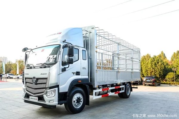

轮胎胎压过高
轮胎的胎压对卡车的行驶有很大的影响,在保养时不仅要看轮胎的磨损程度,还要检查轮胎的胎压。有些司机认为胎压当然是越高越高,其实不是,轮胎气压过高或过低都会影响轮胎的使用寿命。
科学的充气标准应该是以厂家给定的标准气压为标准,如果车厂没有特殊规定,在冬季或者夏季是不需要特别调整的,胎压的设定主要是考虑到车身的重量、底盘高度等车辆因素。

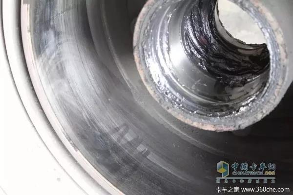

黄油乱涂
有时为了防止螺母锈蚀,修理工会在卡车轮胎的螺栓螺母上涂上黄油,这种做法其实对车来说是一种损耗,也是一种很不安全的做法。轮胎螺母拧紧后,螺纹间就具有自锁的特征,涂油后螺纹间的当量摩擦角减小,螺栓联接的自锁性能变差,这样做虽然能防止锈蚀,但是螺母松动的后果可能更加严重。
