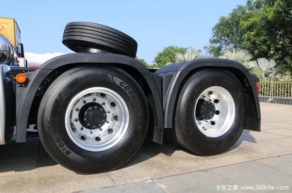

没有按照气压标准充气也是轮胎异常磨损的主要原因之一,气压低、轮胎向里弯曲,产生“桥式效应”,轮胎边缘严重磨损;气压高,轮胎面中部磨损加快。

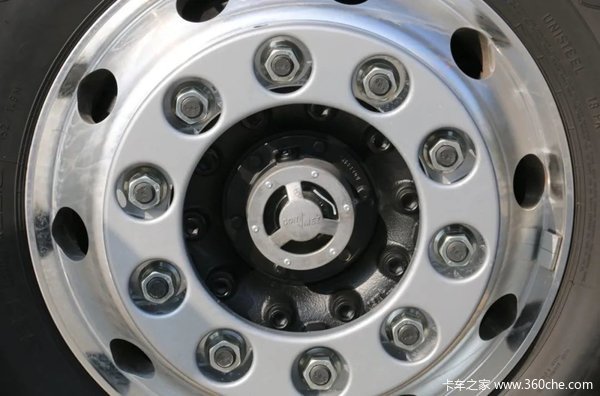

注意检查轮毂螺丝的紧固情况,轮毂轴承松动、钢板弹簧骑马栓未按规定拧紧、悬架松动等都会造成轮胎在行驶中左右摆动,造成轮胎的不正常磨损。
