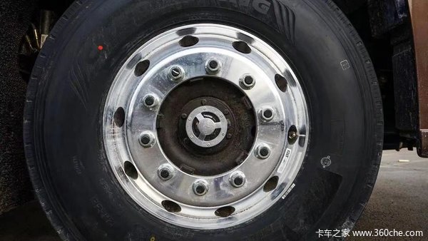

检测胎压有讲究
胎压是衡量轮胎安全与否的重要参数之一,因为春季不同地域的气候环境不同,胎压也会经常发生变化,所以春天首先要检测胎压是否准确。
胎压过高或者过低对行驶都会造成影响,胎压过低明显的会造成轮胎的异常磨损、增加整车油耗,而随着天气逐渐变暖,胎压过高又很容易引发爆胎。
有专家给出建议,胎压监测最好是在早上,车辆启动之前测量。因为轮胎在行驶时会发热变软,静止4个小时以后才会完全冷却下来,所以在启动前测得的数据最为准确。

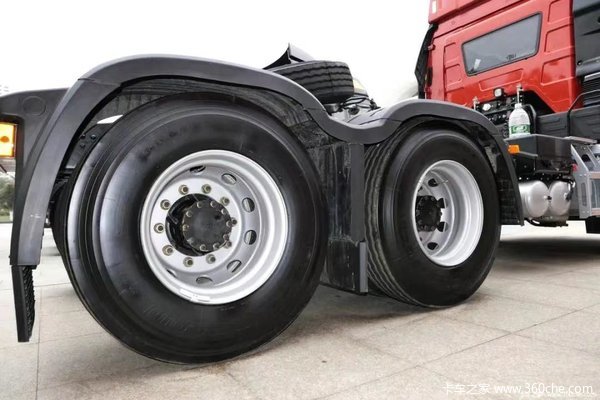

轮胎换位很重要
由于车型、行驶路线等条件不同,轮胎的磨损程度也会参差不齐,轮胎换位不失为一个很好的解决方案。这就要求司机需要经常观察轮胎的磨损情况,根据磨损情况进行轮胎换位,可延长轮胎寿命,也能使各轮胎磨损均匀。
以牵引车为例,转向轴上的轮胎,建议磨损度在50%左右的时候,将左右轮胎进行调换。而驱动轴上的轮胎,如果是驱动轴车辆,建议在外侧轮胎磨损度到80%的时候,将内外侧的轮胎进行调换。如果是双驱车辆,建议磨损最快的轮胎达到50%的磨损度时,将前后驱动轴轮胎进行调换。
挂车方面,以三轴半挂为例,三个轴上的所有轮胎全部换新后,当第三个轴的轮胎磨损至50%的时候,建议将第2、3轴的轮胎进行交叉调换。除此之外,还可通过轮胎刻沟、翻新的办法,花最低的成本给轮胎来一次大保健。
关于轮胎刻沟翻新方面,专家的建议是当第二轴轮胎剩余花纹深度在3-4毫米时,对其进行刻沟。另外更新第三轴轮胎后,建议对1、2轴的轮胎进行翻新,需要注意的是,如果对于胎冠刺扎、损伤较多,不适合刻沟的轮胎,可以直接进行翻新,所以平时卡友应该尽量的减少胎冠的损伤。
