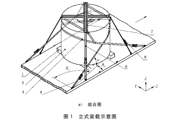

2022年底,交通部发布GB/T 42230-2022,即《钢板卷道路运输捆绑固定要求》,明确了捆绑固定样式、装置等等。
当钢板卷宽度与直径之比小于或等于0.7时,应选择立式摆放装载方式,钢板卷孔轴线垂直于装载平面,见上图1。
当钢板卷宽度与直径之比大于0.7、宽度小于车辆宽度时,应选择卧式横向摆放装载方式,钢板卷孔轴线平行于装载平面,且垂直于车辆侧面,见上图2。
当钢板卷宽度与直径之比大于0.7、宽度大于或等于车辆宽度时,应选择卧式纵向摆放装载方式,钢板卷孔轴线平行于装载平面,且平行于车辆侧面。
值得注意的是,根据需运输钢板卷总质量和不同摆放方式所对应的拴紧装置数量,按公式计算每个拴紧装置所需的拴紧能力。立式装载、卧式纵向装载使用4个拴紧装置;卧式横向装载使用2个紧装置。
