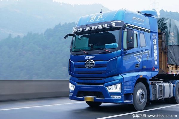

如今很多高端国产牵引车已经将APU空气处理单元实现电控智能化,比如解放J7、鹰途上所使用的APU空气处理单元总成,车辆VCU可实时检测储气筒压力,通过APU控制阀,控制气泵工作组工作或停止,实现充气与不充气,不仅更加节能、静音,而且卡友再也无需手动调整进气压力。
