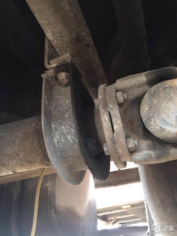

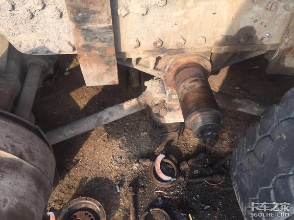

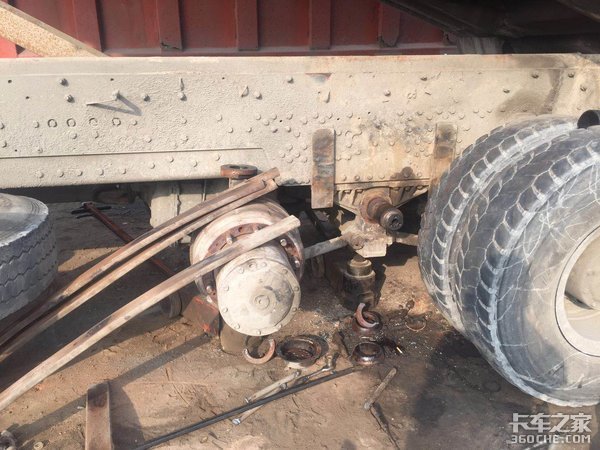

▎修底盘的师傅会给你这样的预防方法?
1,出发前检查变速箱和后桥地面是否有漏油问题?只要发现有漏油问题就要必须修理。
2,检查传动轴螺丝是否有松动?传动轴螺丝松了车辆跑起来会有共振现象。
3,用力上推凸轮轴接盘处看看大帽螺丝是否有匡动?如果螺丝松动了车辆行驶中会抖动,起步或刹车时会有顿挫感。
4,如果是多节传动轴车检查传动轴与传动轴之间的轴承吊挂是否断裂?如果有断裂发现不及时传动轴就会掉到地上,后果很严重。
5,检查每轮的弹簧弓板是否有断片?大载车辆更要勤检查。
6,轮边轴头里外是否有漏油情况?漏油分:油封破损;轴头裂痕;轴承起麻点;轴承套磨损严重等等。
7,打足气压熄火后听听全车气管处有无漏气现象?重载货车都采用气刹车,如果气管漏气严重会导致刹车失灵。

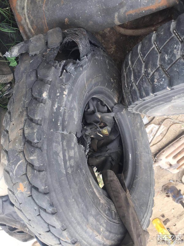

▎修轮胎师傅会告诉你平时怎么选择和使用轮胎?
1,尽量选择三包正品轮胎,不三包轮胎随说便宜但没有安全保障。
2,所有轮胎气压一点要均匀。
3,随时查看轮胎螺丝有无松紧情况,如果发现不及时相对紧的螺丝就容易断掉。
4,如果经常出入工地要时刻查看后桥轮胎缝隙是否夹入石头,
5,轮胎磨损严重时必须更换,尤其导向轮轮胎必须保证完好,不然出现爆胎现象造成的后果是不可估量的。
