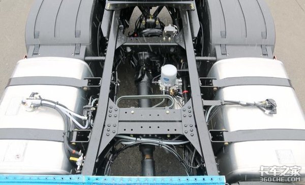

▎1、动力链
动力链通常是指发动机变速箱以及驱动桥
发动机的保养主要是需要更换合适粘度和等级的机油机滤,更换柴油滤芯以及冷却液和空气滤芯。检查发电机、启动电机,检查皮带有无裂纹,松紧度合不合适,检查涨紧轮有无异常磨损或异响等。
二手车该如何保养 不妨从这5个方面入手
变速箱检查离合器片,更换变速箱油,查看变速箱油液有无碎铁屑,若有小块铁屑,需拆开变速箱做进一步检查。
传动轴需要打黄油,检查轴承状态,转动有无异响等。
驱动桥更换黏度合适的齿轮油,检查放出旧油液有无金属碎屑,若有则需拆解检查。

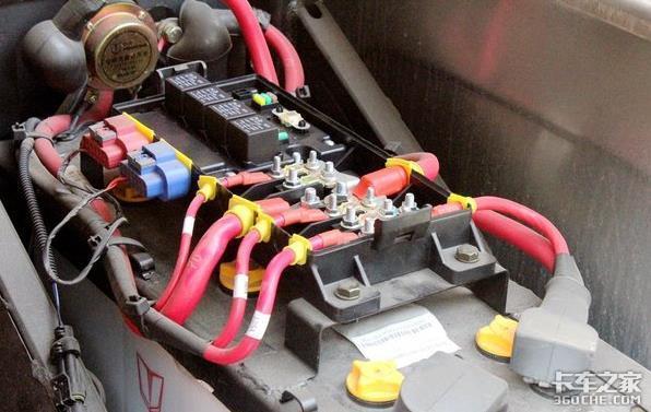

▎4、电路
首先要检查蓄电池状态,如果蓄电池容量已经下降严重,出现打火困难等症状,可以提前更换蓄电池,避免缺电打不着火的情况。
其次要检查有无加装电器灯具等,对接线处多加注意,避免搭铁短路等情况。然后对电线管路进行包扎,避免长期震动导致电线磨破皮与车体搭接。最后检查全车用电设备和灯光。
