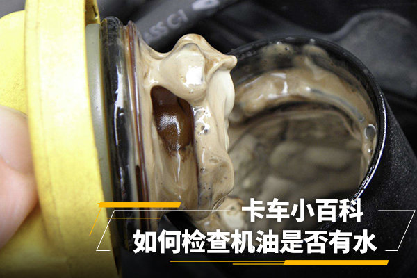

【卡车之家 原创】这段时间,我们看到我国南方很多城市受到夏季汛期的影响,很多城市都因内涝而积水,虽然卡车发动机和进气口的位置都非常高,但涉水行驶,高湿度的空气,也会对润滑油性能造成影响,进而导致润滑失效、异常磨损。
卡车小百科(43):如何检查机油是否有水
今天的卡车小百科文章,我们就来说一说怎么检查机油中是否含有水分。

润滑油中的水的形态分为溶解、游离、悬浮三种状态。判断润滑油中是否存在水分,有很多种方法,例如现场测试法、声响法、石油产品水分测定法和卡尔·费休法进行检查[注1]。注1:引用自《当代化工》2014年2月《润滑油中水分的危害及其检测研究》
这里我们就说最简单,自己就能动手测试的方法。
●  一个打火机就能测试——加热法(声响法)
大家都知道炒菜时,高温菜油一旦进水,就会立即四处溅油,同时还会发出噼里啪啦的声音,这个测试法就是使用相同的原理测试的。
使用一个铁质的容器,这个容器甚至可以是汤勺,使用火焰加热到130℃左右(温度切勿过高,否则滴入润滑油后可能直接碳化)。
然后在容器内滴入适量润滑油进行观察(注意自我防护),如果有水分的话,会观察到气泡。气泡越大、数量越多,说明含水量越多。如果还能听见劈啪的爆裂声,也说明含水量较多。
需要注意的是,加热法只适用于测定乳化水和游离水。

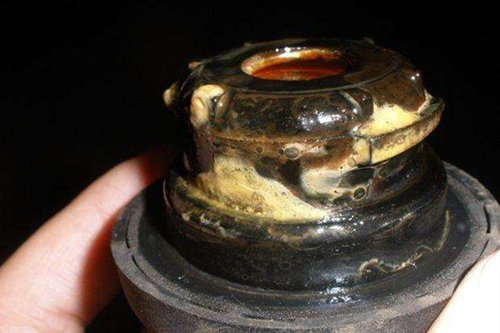

●  勤检查,发现乳化及时修理
在之前的文章《卡车小百科(25):机油性能好 全靠添加剂》中我们讲过,在机油中还含有乳化剂等各种添加剂,机油中一旦有水混入后,乳化剂会收集水分并产生乳化现象。
因此,保持定期检查车辆的习惯,可以及时发现机油是否存在异常状态。
