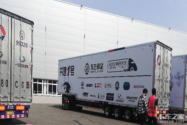

如果驾驶的是牵引车,那么还需要对挂车进行如下检查:
1、气管连接接口、电源七星接口、ABS连接接口。
2、整车箱体、箱门,门锁等部位是否有凹痕、裂开、破损。
3、全车灯光是否正常。
卡友必备职业技能,出车前如何给车体检

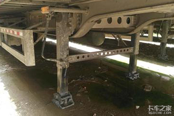

4、整车车架,工具箱、水罐-油罐,钢板弹簧等有无螺丝松动、开焊、损坏。
5、车牌、放大号是否清晰牢固。
6、备胎、侧护栏-后护栏支撑是否牢固,挂车支腿是否好用。
卡友必备职业技能,出车前如何给车体检

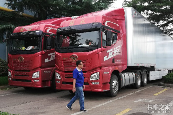

▎一、整车检查
1、检查整车外观是否有破损及其他异常情况,全车反光标识是否完好。
2、检查底盘及悬挂、传动系是否完好。
3、检查主、挂车联接气管和电缆是否完好。
4、检查全车车灯-灯光是否完好。
5、检查车辆停放区域,有无障碍物影响车辆驶离。
6、检查机油、制动液、冷却液等液位是否正常。
7、检查各需润滑部位是否有油(油润滑的轮端,牵引车鞍座,刹车调整臂等部位)。
8、整车轮胎及备胎是否完好、压力是否充足、阀帽是否齐全。

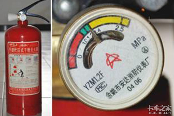

9、检查灭火器(指针是否在绿色区域,检测日期是否为有效期内)。

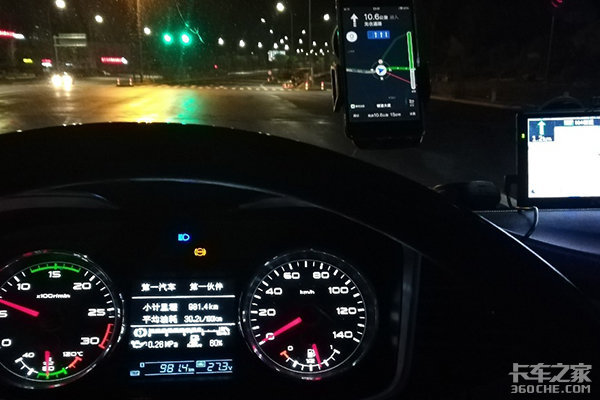

仪表检查(通电到ON档会有仪表自检项,通过该功能可以确定仪表各项功能及与整车的CAN通讯线路是否正常)。
启动发动机(听发动机运转声音,判断发动机运转是否正常)。
检查各项指标(观察机油压力,发电量,气压等关乎行车安全的各项指数是否在正常范围内;水温受外界温度影响,升温的速度会有影响)。
检查刹车(主要检查手/脚刹车,当气压达到7-8KG/m?时,分别对两种制动模式进行检测,确认无故障)。

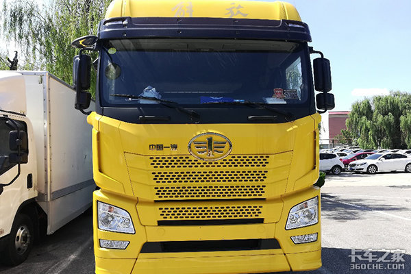

▎三、车头前检查
●  检查前面板是否扣好、牌照确保清晰牢靠。
●  检查风挡玻璃,后视镜及前照地镜支架固定是否牢固。
●  检查雨刷器是否完好、橡胶片有无老化等。
●  检查所有前面灯具和照地镜是否完好。

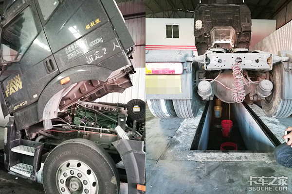

▎四、车左侧检查
●  车轮和档泥板:车轮钢圈是否完好、档泥板有无开焊、变形。
●  轮胎:轮胎花纹是否在3mm以上、胎压是否正常、是否夹杂异物。
●  悬挂系统:钢板弹簧有无断裂、 骑马螺丝是否完好、紧固。
●  检查刹车制动分泵、制动软管是否破损或皲裂。
●  导流板支架是否牢固。
●  检查电瓶(部分车配备右侧)。
1、检查电瓶液面是否正常;
2、检查电瓶接线是否牢固;
3、检查电瓶接头有无氧化现象。
●  检查油箱密封性及紧固情况(部分车油箱为右侧)。

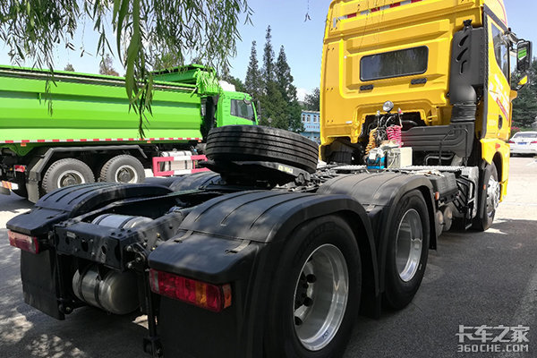

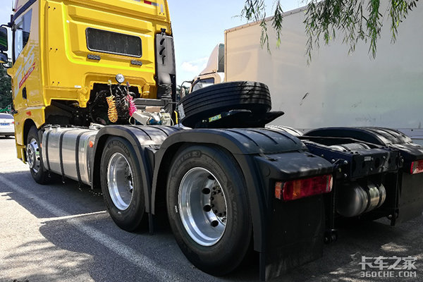

▎五、车后部检查
●  检查车后尾灯组。
●  检查车轮、轮胎。
●  检查备胎(如果配置)。
●  检查气路软管及电缆。
●  检查气囊无破损、底座无异物。
