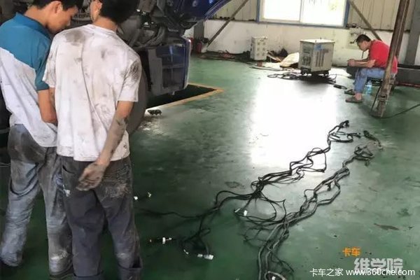

现在天气越来越热,卡车温度也越来越高,很多车辆的毛病也开始出现。近期在河北地区很多车辆进行了整车线束的更换,大多是因为线束老化造成车辆经常性地报故障,检查起来也比较复杂。

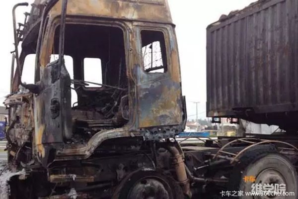

这里说到线束老化这个问题,确实是很多车主不得不注意的事情了,往小说限速限扭,把你扔路上,严重的话造成车辆自燃也是很常见的事情。

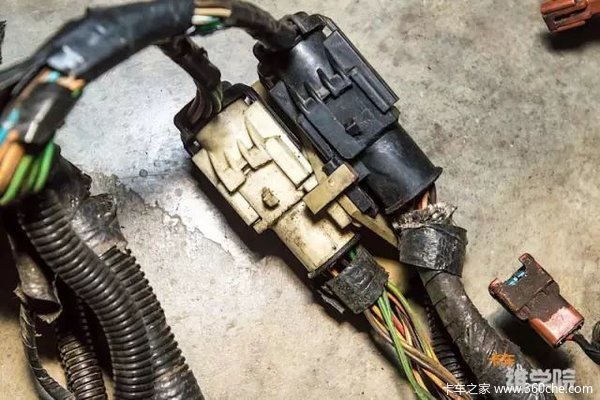

首先就是第一种很常见的原因,线束是塑料外皮多股铜软线,发动机附近温度很高,塑料不可避免要释放出增塑剂等化学物质,这些化学物质又和铜芯线发生反应;也就是我们用火机点塑料时产生的那种黑色东西,导致塑料强度下降,铜芯线电阻上升,从而车辆报异常故障。

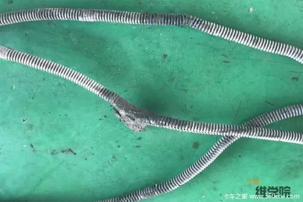

第二种是物理原因导致线束老化,这个就比较好理解,就是我们常说的磕磕碰碰,卡车在行驶中会颠簸的很厉害,并且卡车的很多线束走线也很不合理,就很容易磨损破裂,这种时候通常我们也算在老化范围。

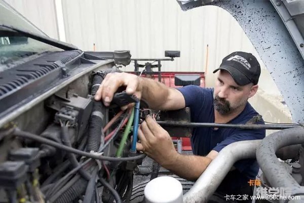

3、外力损伤,很多车辆的故障其实都是因为外力磨损造成,导线外漏搭铁从而车辆报故障的。
解决方法:

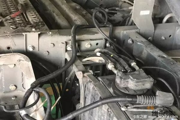

按照正确方式走线,在易磨损位置线束增加防磨护罩,选用匹配线号孔,同时包扎成股,在插接件和外波纹管间增加防护套结构,避免导线外漏。
