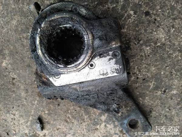

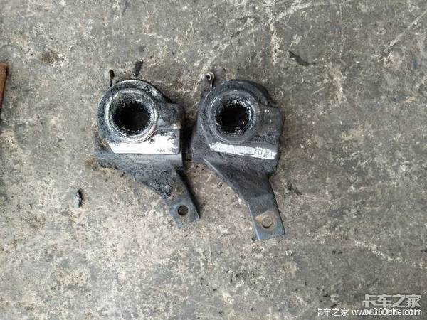

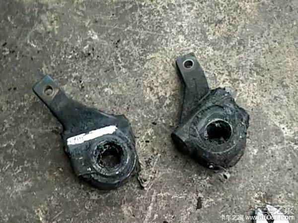

但是,最近我发现一个非常严重的安全隐患。有一台一年五个月的6X4牵引车,驾驶员反应车辆刹车效果不理想,当时询问后感觉有点蹊跷。一年多时间的卡车,主车是全车威伯科刹车泵阀、方盛后桥、加某品牌自动调整臂、再配备的是威伯科四通道ABS、挂车是12吨的BPW车桥,也带威伯科四通道ABS。就这样的配置来说,这么短的时间内怎么会刹车效果不理想呢?无奈之下,详细检查,发现主车二桥三桥有两个轮毂完全没有刹车。
经过进一步检查后,发现刹车蹄片与轮毂间隙非常大,当刹车踩下后,刹车蹄片无法有力的扩张与轮毂形成足够的摩擦力。此时说明自动调整臂已然失效,完全丧失自动调节功能。更严重的问题是,自动调整臂本身设计有手动调节功能,当我们用手动调整好刹车后,在行车中,没用几脚刹车,发现刹车效果又恢复到原来状态。再检查发现,原来调整臂锁扣根本无法固定,导致刹车自动回复到失效状态。就这样的情况在其他车辆上也存在,甚至有几个卡友都告诉我,车辆两年内基本全部换成老式的手动调整了。
那么问题来了
一,很多卡友对自动调整臂盲目认可,把自动调整臂当成万能神器,毕竟自动调整臂的强制标配实行时间还不久,卡车司机对此新型部件还接触不多,缺乏更深层次认知。再加上厂家也缺乏产品解释与使用告知,我们卡车司机如此认可后就很少去关注与检查,什么时候完全失效都不知道,也根本想不到一年多的时间就完全失效。当车辆行驶在湿滑路面时,由于车辆制动力不均衡,很容易导致侧滑事故(就算有再好的ABS都没用,毕竟ABS在特定的环境中也不是万能的),更严重的是紧急情况下,由于制动力的缺失,根本刹不住,引起严重事故。
二,本身技术成熟的一个重要零部件为什么使用寿命如此之短?国外的产品为何又能广泛使用没问题?这里就不得不让人怀疑是产品质量问题了。从自动调整臂的技术特性来说,通过前期预设好的制动间隙值,当车辆的刹车片在使用过程中,超过限值,自动调整臂就会在完成制动动作回位时,驱动内部的单向离合机构把间隙值调小一个档位,让制动间隙能保持在正常的范围。每一次自动调节后会跟手动调整臂一样,需要一个锁扣锁住,但是目前我们发现失效损坏的调整臂都是无法锁住调整后的间隙位置。就算是手动调整后,没几脚刹车就回复到没调整之前状态。
我并非专业人士,所以无法给出具体的专业数据,只能凭自身经验推测问题所在。之前我的一辆6×4牵引车也存在同样情况,两年之内,把所有自动调整臂全部更换成普通的手动调整臂。因为感觉自动调整臂使用寿命不长,而且存在无法预知的情况,购买价格相比原来的手动调整臂翻几番,一般手动调整几十块钱一个,自动调整臂却要300多元。目前我们发现的这些损坏自动调整臂基本都是一年多时间,个人认为产品设计与技术特性应该没问题。关键是制造所使用的材料材质问题,好材质的零部件使用寿命肯定相对要长,不至于一年多时间就陆续损坏(两年以内发现的特别多)。当然,这类产品肯定在研发和投放市场之前也肯定做了大量测试,也应该有使用频率寿命的具体要求,由于每次踩刹车,调整臂内部机件几乎都同时在工作,这就涉及到部件允许使用多少次(比方说几万次)踩刹车,这些都对调整臂的所有部件的材质具有严格要求。
