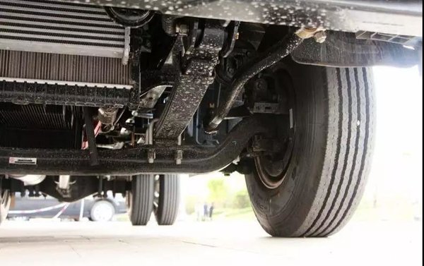

底盘护理
在做底盘防锈处理之前要先对底盘进行彻底的清理,如果底盘上的泥污过多,还要用去油污的清洁剂洗一遍,使底盘露出原有的“本色”,才可以开始防锈护理。另外要注意的是,清洗后一定要等到底盘上的水分干透后,才能进行防锈护理。在进行护理时,一定要保持均匀的喷敷涂层,形成一层保留持久的均匀防锈涂层。全部完工后再进行5-10分钟的自然风干,底盘防锈处理才算完成。
防锈处理
做完专业的底盘护理后,并不代表万无一失了。卡友们为了保持卡车的干净,对车子进行冲洗,其中时常会加入一些清洁剂。这时请注意不要用碱性清洗剂冲洗车身和底盘,否则会大大影响防锈效果并缩短防锈时间。

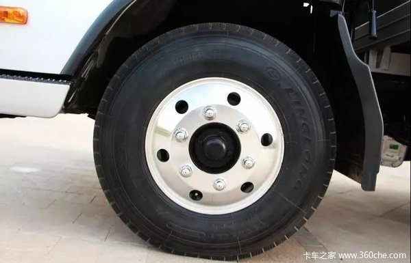

轮胎松紧度
卡车底盘与制动系统是一体的,因此,做好轮胎的保养也可起到保护底盘的作用。卡车轮胎的行走性能影响了卡车的行进功能,转动系统过松或者过紧,都不可避免会对底盘造成损坏,所以小奥建议卡友们定时到奥铃服务站进行轮胎松紧度的测试并进行适当的调整和查看,以保持轮胎的最佳状况。
