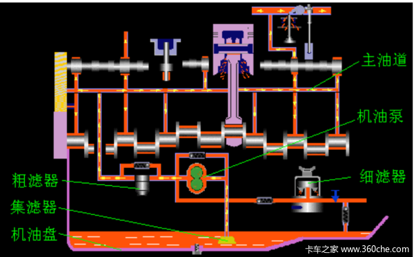

刚启动时,发动机润滑系统从吸油盘到达各处润滑点需要一段时间(需要从吸油盘,经机油泵加压过机冷芯、机滤、主油道、轴瓦、缸盖,最远的经摇臂到达挺柱末端等)。如果刚启动就急加速大油门,机油还未到达各润滑点,就会引起部件异常磨损。
机油油路

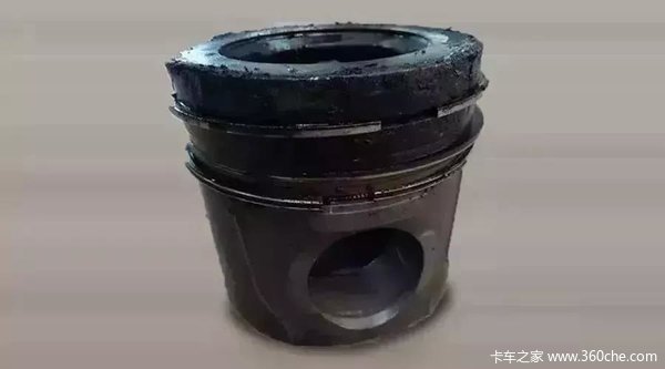

长时间低怠速,发动机负荷小,排气质量小,驱动增压器的能量小,增压器轴转速低,引起增压效果差,进气道的增压压力较低。
进气道增压压力低,发动机活塞下行吸气时,有可能将气门油封的机油吸入燃烧室,机油与柴油混合,会导致燃烧不充分形成积碳,使活塞头部、活塞环槽内积碳增多,卡滞活塞环,引起活塞环刮油性能下降,机油耗增大,从而出现发动机烧机油的现象。
活塞头部和活塞环槽积碳
同时,由于不完全燃烧在缸内形成的积碳,还会引起四配套的早期磨损,机油耗增大,下串气增加,严重的可能发生发动机冒黑烟,功率下降等。

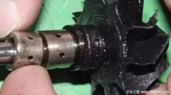

发动机重负荷工作以后,需要低怠速运转发动机3~5分钟,充分使发动机内部件经机油润滑、冷却下来,特别是增压器轴的润滑,当发动机重负荷、高转速时(增压器的轴转速在发动机最高转速时能超过10万转/分钟),如此高的转速,轴惯性停下来需要一段时间,假如立马熄火发动机,就可能发生轴缺机油轴烧结,损坏增压器。
增压器缺机油引起增压器轴异常磨损
