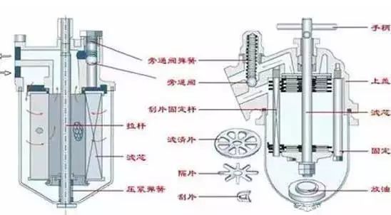

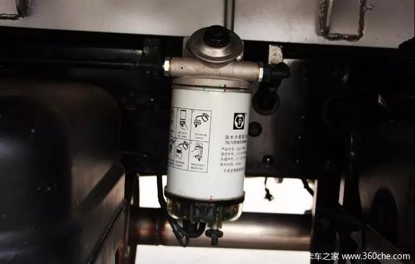

机油滤清器结构
滤纸:是机油滤清器的关键,要求特别高,主要因为机油的温度变化从0到300度不等,在剧烈的温度骤变下,机油的浓度也发生相应改变,这会影响到机油的过滤流量。优质机油滤清器的滤纸要能够在剧烈的温度变化下,过滤杂质,同时又保证足够流量。如康明斯滤清生产的纳米级滤纸。
橡胶密封圈:用特殊橡胶合成的密封圈,要保证100%不漏油。
回流抑制阀:又称止回阀,当发动机熄火时,它能防止机油滤清器变干;当发动机重新点火时,它立即产生压力,供给机油润滑发动机。
溢流阀:又称旁通阀,外部温度降低到某一特定值或当机油滤清器超出正常使用期限时,溢流阀会在特殊压力作用下打开,让未经过滤的机油直接流进发动机。尽管如此一来,机油中的杂质会一同进入发动机,但比起发动机中没有机油而造成的损伤而言,这样的损伤要小得多。因此溢流阀是在紧急情况下保护发动机的关键。
不同结构机油滤清器内部构造
随着技术的发展,机油滤清器结构也发生着改变,从过去可换式机油滤清器发展为当下主流的旋转式,滤纸也由纤维素材料发展为主流的复合材料,而且随着排放标准的升级也在向过滤能力达到99%的纳米级滤纸过渡。不断优化升级的机油滤清器结构将会更好的为发动机服务,既而满足用户需求。
