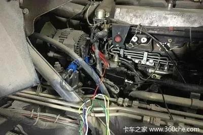

电路设备、连接件的紧固
车辆清洗干净后,就要对各连接处进行紧固。由于运行中的震动、颠簸、摇摆等原因,而造成连接件松动、磨损。因此,在日常养护中要及时紧固。
首先对发动机周围各胶管的接头进行紧固,防止油液泄漏。其次,紧固各线路及用电设备的接插头,防止断、短、搭铁等而影响用电设备的正常工作。
再次,对主要的连接件进行检查紧固。如发电机皮带、转向连动机构、制动装置联接点、传动系以及轮胎等。

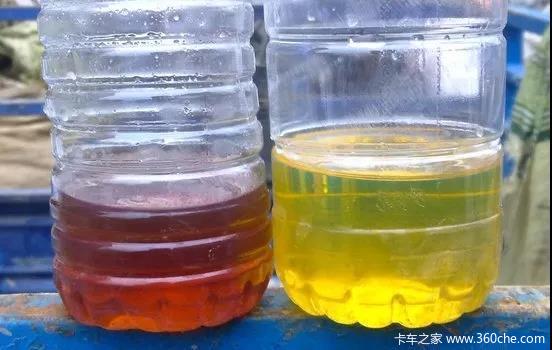

二查
油液的品质
油液的品质:察看取出油液样品,若比较透明,仍保持着新油液的颜色表明污染不严重;若呈雾状,则油液中渗有水;若呈灰色,可能是被铅或其他磨料所污染。取出油液样品,闻其气味,若出现刺激性气味(新的油液应是无味的),说明油液氧化严重。
