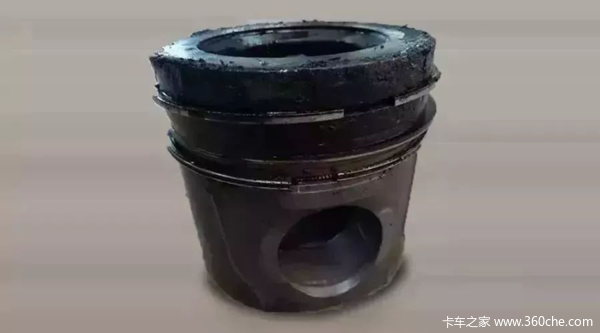

长时间低怠速,发动机负荷小,排气质量小,驱动增压器的能量小,增压器轴转速低,引起增压效果差,进气道的增压压力较低。
进气道增压压力低,发动机活塞下行吸气时,有可能将气门油封的机油吸入燃烧室,机油与柴油混合,会导致燃烧不充分形成积碳,使活塞头部、活塞环槽内积碳增多,卡滞活塞环,引起活塞环刮油性能下降,机油耗增大,从而出现发动机烧机油的现象。
活塞头部和活塞环槽积碳
同时,由于不完全燃烧在缸内形成的积碳,还会引起四配套的早期磨损,机油耗增大,下串气增加,严重的可能发生发动机冒黑烟,功率下降等。
