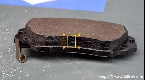

刹车片在长期使用中,随着制动时不断摩擦,厚度会越来越薄。一般刹车片的使用寿命普遍在4-6万公里左右,而恶劣的用车环境和激进的驾驶风格也会提前缩短使用寿命。

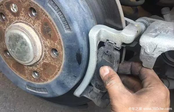

可目测刹车片厚度
当车型刹车钳设计原因导致无法用肉眼看到刹车片,可以在保养车辆时,让保养师傅拆卸下车轮检查刹车片。
刹车片的两段都有一个突起的标识,大概2-3毫米厚,这是刹车片最薄的更换极限。如果发现刹车片厚度已经快跟标识平行时,就需要立即更换刹车片。

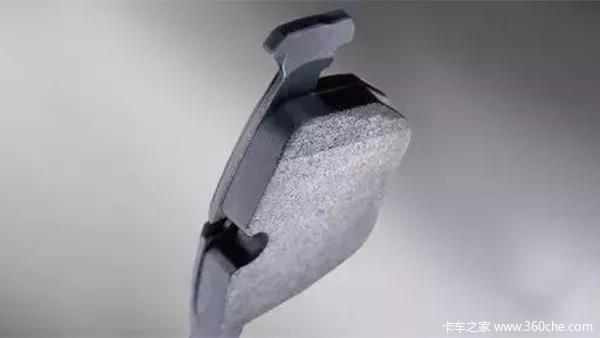

听声音判断
轻点刹车时,如果听到比较尖锐刺耳的“呲呲”声,说明厚度已经到达极限,导致两侧标识直接摩擦刹车盘。此时必须立即更换。

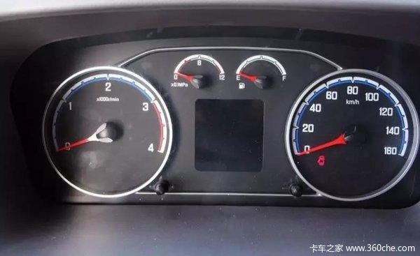

通过仪表盘指示灯判断
仪表盘上的刹车指示灯亮起,说明汽车的制动系统出现故障。
应着重检查刹车盘(片)是否存在磨损过度的现象。如刹车盘(片)无明显磨损过度,可能是刹车油不足或线路上出现问题导致刹车指示灯常亮,应尽快去4S店检查维修。
