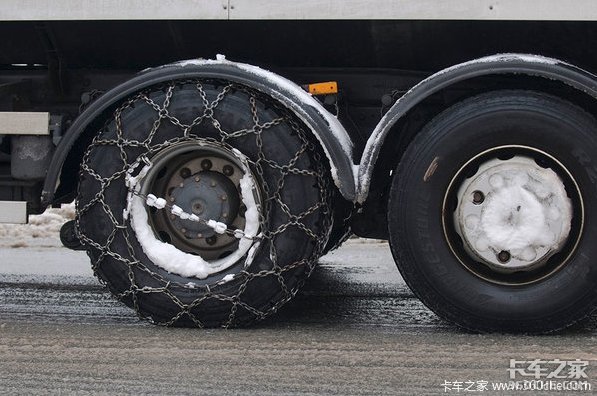

面对易滑路段,不少车辆纷纷换上了防滑链。与胎纹的道理一样,防滑链的安装也要注意对称,驶出冰雪路段后要及时卸除,保护轮胎同时节省油耗。

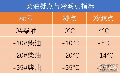

柴油选用时除了考虑燃烧性等基本属性外,还有两个重要的参考指标。一是凝点,二是冷滤点。因为通常标号都是按照凝点分,会有一部分人只考虑凝点,其实冷滤点也非常重要。
有一种柴油选用的误区就是:“温度不低于凝点的柴油就可以选用。”
凝点(SP)是表明柴油在低温环境中失去流动性的最高温度。冷滤点(CFPP)则是表明柴油通过柴油发动机供油系统时,能造成滤网堵塞的最高温度。柴油只能在高于其冷滤点的温度时,才能正常使用。对轻柴油而言,冷滤点比凝点指标在实际使用中显得更加重要。
附上具体的数据:
卡车冬季行车宝典,老司机人手一份!
由此我们就知道哪个标号的柴油在哪个温度区间最为适用了。
