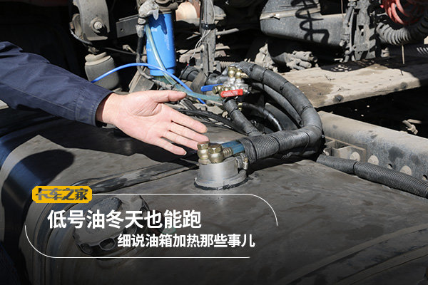

油箱加热是什么
油箱加热器的主要原理就是将发动机的冷却液通过管路引入油箱内部,把油箱中的柴油加热,使其在温度非常低的环境中达到一定的温度,不再凝结,从而正常供发动机使用。
零号油冬天也能跑,细说油箱加热那些事
目前市面上的主要油箱加热器共有两种类型,一种是手动阀门控制,一种是电动阀门控制,但经过实践证明,手动阀门控制的油箱加热系统对恶劣环境的适用性更高,受温度的影响,电动阀门的油箱加热器往往寿命较短。

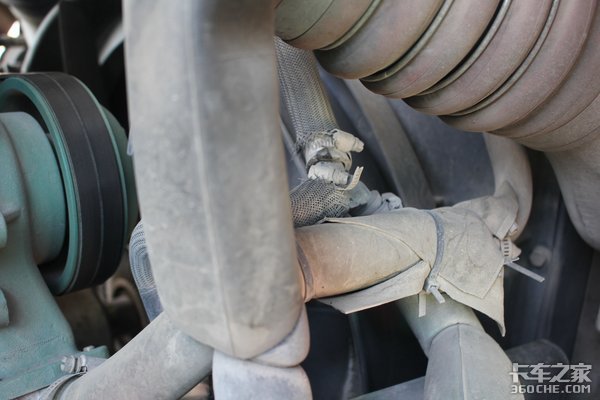

给大家模拟一个场景,假设我们从广州去哈尔滨,当到达山海关的时候温度开始明显下降,这时我们就可以把发动机右侧的阀门打开,通常油箱加热器的水路开关阀门使用三通连接在暖风管路旁,打开阀门后,通过发动机的水泵把冷却液进入到油箱加热器的主体当中,实现加热。

连接车辆暖风系统的三通接口
零号油冬天也能跑,细说油箱加热那些事
发动机旁边的水路阀门
