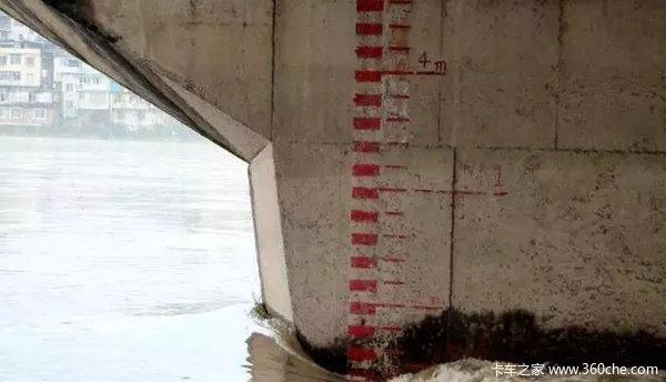

忌盲目涉水
汽车涉水前,必须停车观察水情,查明水的深度、流速、流向、水底(泥泞底还是石底) 及汽车进、出水域的道路情况。根据所驾驶车辆的涉水能力,确定是否可以通过。雨季涉水还应了解当地汛情,以免遭受洪水侵袭,确认安全后采用低速档位通过。涉水行驶时选择好路线,若水面较宽,应选择水浅、底硬、水流稳定及两岸坡缓处作为涉水路线,且要使其与水流方向成斜角。若水流较急,行驶方向应顺水流成斜线方向通过。

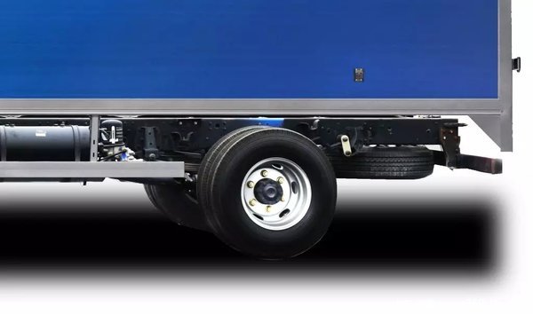

忌车轮打滑、侧滑
汽车涉水时,由于水的浮力作用会引起汽车重量减轻,车身发飘,因而使车轮与水底的附着系数减小,车轮很容易打滑空转和侧向偏移,倘若水底坎坷不平,水流冲力较大,车辆重心又偏高时,很容易发生侧向翻车。所以应尽量加大汽车重量以增大汽车的附着力,使车身保持稳定;涉水中,发生车轮打滑空转时,要将车停住,不要勉强进退,更不可半联动地猛加油使车轮加速旋转,致使车轮下陷。应在车停住后,踏下离合器踏板,将油门加大一点儿,挂上二档或倒档,迅速抬离合器,使车朝前或朝后晃动下,然后利用惯性行驶通过。若此法仍不能阻止车轮空转时,应及时按原路返回。

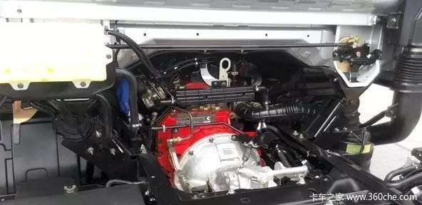

忌电器进水浸湿和发动机各孔进水
涉水前要首先勘察水深,通常情况下,涉水深度应不超过保险杠。如果水深达到车身最大涉水深度时,有可能浸湿电器部件,应放弃涉水通过,另想办法,不要冒险通过。
