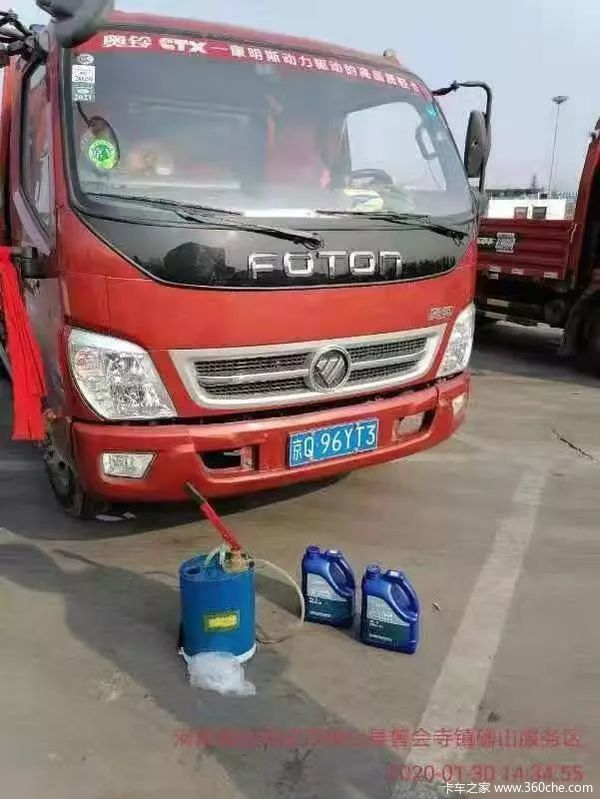

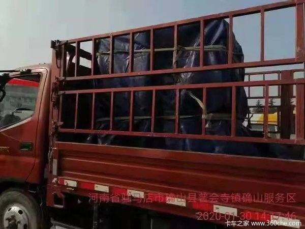

1月30日12点47分奥铃四达服务站接到客户姜海坤的求援电话,客户反应变速箱异响、漏油不敢行使,坏在京港澳高速河南省驻马店市确山县服务区,车上运送的是前往武汉运送的紧急医疗物资--呼吸机。
因京港澳高速及服务区封闭,驻马店四达站凭客户转发带有的一张由武汉市武昌医院的通行证照片进入,带了两桶齿轮油和工具四十分钟左右到达故障现场。经检查后,判断为变速箱后油封漏油二轴轴承磨损,需要更换受损部件,但因时间紧急,服务站调取配件再送往故障区域无疑会耽误大量时间。
经过慎重考虑四达服务站给出紧急预案:“检查后确认车辆可以继续四档行驶,为不耽误时间,将变速箱型号进行确认上报市场部后,安排客户行驶到距离60KM的下一站信阳接收处理。

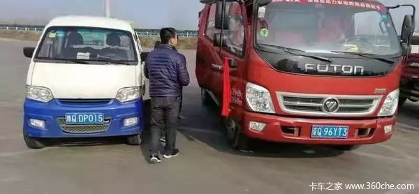

市场部接到四达服务站求援,立刻安排信阳冠达服务站查找对应商品车车型。经销商给予了大力的支持,从商品车上拆卸变速箱总成一台随时准备客户前来更换
4点50分客户到达冠达服务站,冠达服务站经过90分钟给予客户修复车辆,更换变速箱总成与离合器总成并为客户准备了简单的晚餐。在信阳维修过程中武汉医院电话催促40余次,由此看出本批物资的重要程度,而且客户能为疫情不畏险阻,这种精神让我们深受感动,随即决定本次维修所有费用奥铃给予全免,事后告知客户后,客户感动不已。
