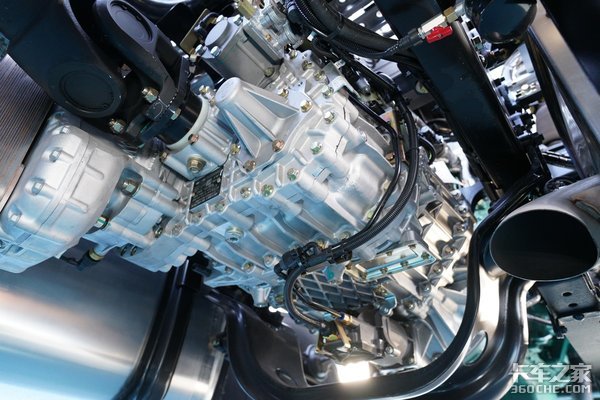

AMT变速箱就是在解放普通的变速箱基础之上升级而来,把人工换挡操作改为了电脑控制,因此,AMT变速箱的箱体质量与传统手动变速箱是一致的。而且AMT变速箱的换挡手柄、选换挡执行器、离合器执行器、TCU都是克诺尔,副箱位置传感器是霍尼韦尔,这些电控部件都采用进口品牌,在质量上很有保障。

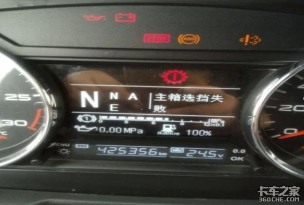

相似的案例还有,同样是辆行驶了42万公里左右的AMT用户,车辆处于正常行驶中,仪表出现故障提示“主箱选档失败”,且故障灯常亮,用户停车后,车辆无法挂入任何挡位。
青汽服务站崔士伍:解放AMT已经很成熟
通过故障现象和故障提示,解放服务站对变速器的线束插头进行外观排查,看是否有松动的接插件(重点排查了选换挡电机和选换挡传感器),发现无问题。之后,便对选换挡电机供电电压进行测量,整车正常上电后,选换挡电机供电对地测量应为24V,测量同样没问题。
对选换挡传感器进行线路排查,5V电正常、地线正常,在测量选挡传感器信号线通断时发现信号线断路,扒开波纹管查看,在靠近选档传感器插头处选挡传感器信号线磨断,连接好后,车辆恢复正常。
