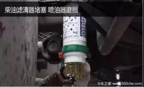

柴油滤清器堵塞
喷油器磨损
柴油滤清器的主要作用就是除去柴油中的杂物,防止共轨系统特别是喷油嘴堵塞。柴油滤清良好的过滤性可以有效减少磨损,确保发动机稳定运行,提高发动机的可靠性。

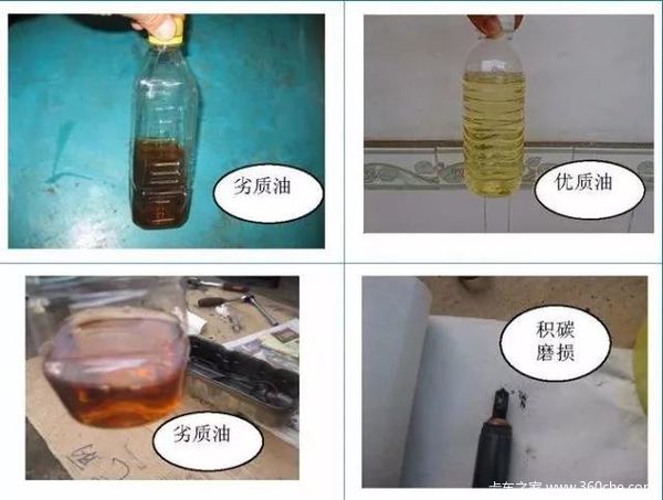

国内有些地区油质比较差,在长期使用这些柴油时,柴油里面的水或杂质如果没有过滤干净,会对喷油嘴内的柱塞配件形成磨损造成拉伤。
喷油器损坏会造成发动机加速不稳定、加速无力,或者排放黑烟等故障,影响车辆的正常运行。

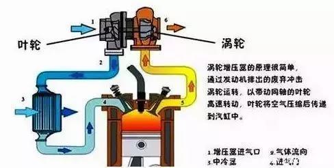

现在柴油机对增压器的使用越来越重视,通过增压器能提高进气压力,增加发动机的进气量,使燃油燃烧更充分,从而提升发动机的功率。如果增压器出现问题,发动机供气量减少,动力也随之下降下来。
增压器经常处于高速、高温工作环境下,日常使用一定要注意这3个问题:
1. 冷车切不可着火就走。
2. 行驶过后不能立即熄火。
3. 机油和滤清器必须购买正品。
涡轮增压器原理
空气经过增压器压缩后,密度变大、温度升高,为使增压后的空气保持稳定的温度和压力,需要中冷器来进行降温,以降低发动机热负荷,提高进气量,增加发动机功率。
由于各种因素:如使用劣质空气滤清器,管路破裂等原因,可使中冷器内部非常容易变脏、堵塞,从而基本失去使用价值。
