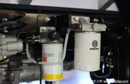

用好点的机油就不用总更换滤芯
    部分卡友认为,用好点的机油就比较干净,过后就不用定期更换机油滤芯了。不同等级的润滑油在使用过程中油质都会发生变化。
    车辆行驶一定里程之后,性能就会恶化,可能会给发动机带来种种问题。机油从机油滤芯的细孔通过时,把油中的固体颗粒和黏稠物积存在滤清器中。
    如滤清器堵塞,机油则不能顺畅通过滤芯,会胀破滤芯或打开安全阀,从旁通阀通过,仍把脏物带回润滑部位,促使发动机磨损加快,内部的污染加剧。因此机油滤芯的定期更换同样重要。
    机油不要加少了,但也不要加多了,不是越贵的名牌合成机油就越好,建议添加厂家指定用油。

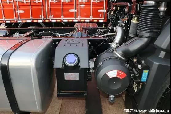

空气滤芯不用经常更换
    部分卡友认为,平时行驶的环境粉尘不大,空气滤芯就可以很长一段时间不必更换。其实不然,发动机的进气系统主要由空气滤芯和进气管道两部分组成。
    因此,根据不同的使用情况,要定期清洁空气滤芯,空气滤芯一般在清洗3次后就应更换新的,清洗周期可以由日常驾驶区域的空气质量而定。购买质量好的厂家原装提供的正厂件空气滤芯也很重要。
4
认为进气管道灰尘可被吹出
    如果车辆经常行驶于灰尘较多、空气质量较差的路况区域,就应该注意清洗进气管道,保证进气的畅通。
    进气管道对于发动机的正常工作非常重要,如果进气管道过脏,会导致效率下降,从而使发动机不能在正常的输出功率范围内运转,加剧发动机的磨损和老化。尽量少走灰尘多的区域,同时,空调格也要注意更换。
