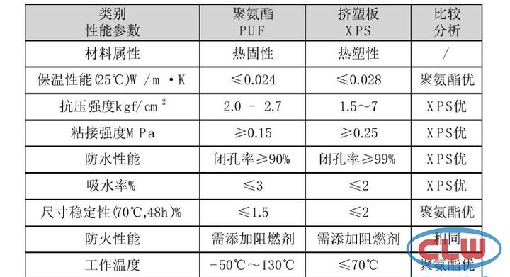

在这些性能参数中,最重要的分别是保温性能、吸水率、粘接强度和防火性能
(1)保温性能直接决定了保温时间,根据《保温车、冷藏车性能试验方法QC/T449-2000》中“4.17隔热性能试验”,为了达到温差≤3℃的要求,保温材料的导热系数越低,相应的厚度就需要增加,从表中可以看出聚氨酯相比XPS聚苯乙烯的导热性要低。
(2)吸水率也是决定保温效果的重要因素。吸水率越高,在使用时候就容易吸附水蒸气,水汽凝结成说水后,水的导热系数很高(0.54W/m·K),会让保温材料的导热系数增加,随着在低温水凝结成冰,常温时冰又融化成水的作用使得吸水率高的材料结构破坏,保温性能也会降低。
冷藏车通常是在低温情况下使用,低温容易水汽凝结成水,保温材料长期在潮湿环境和水汽的渗透下,导热系数会提高,这取决于保温材料本身的材质、闭孔率、显微结构和吸水率等因素。XPS聚苯乙烯的吸水率比聚氨酯的低,闭孔率也比聚氨酯高,水汽难以进入,所以,XPS挤塑板要更好。
(3)粘接强度,从表中可以看出XPS聚苯乙烯的抗压强度要比聚氨酯的好,同时吸水率又比聚氨酯的低,所以在一些工程项目中,XPS聚苯乙烯被广泛用在各种建筑物的底层防潮,也可以用在寒冷地区的公路、铁路、机场跑道的路基下,能有效控制地砖的热胀冷缩,并且有非常好的承重效果,在这一点上,聚氨酯完全比不上,聚氨酯很容易被捏扁和折断,所以XPS聚苯乙烯更适合做冷藏车的保温材料,结构强度高,耐冲撞,不容易坏。
(4)防火性能,聚氨酯和XPS聚苯乙烯都是易燃性质,根据冷藏车的使用情况,要求保温材料的阻燃性达到B2以上,他们都需要添加阻燃剂
在防火性上,XPS聚苯乙烯和聚氨酯都差不多,都能够实现离火自熄。
相信大家能够自己判断哪种保温材料更好地用在冷藏车厢上。
XPS聚苯乙烯是一种新型的高级保温材料,在建筑外墙的使用率很高,而聚氨酯算是老旧的保温材料,已经逐步淘汰。由于XPS出色的性能,在外国被广泛使用在冷藏车上------目前在国内生产的冷藏车,保温材料主要是聚氨酯复合板、胶合板等,而国外则选用蜂窝夹层板,XPS聚丙乙烯,高强度PVC板等,这些材料比聚氨酯的性能好,重量轻,代表了世界冷藏车的发展方向。
