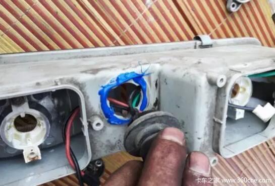

 一开始以为是保险断了,可是检查了一下,没问题,用试电笔测试灯座插头也有电,那就有意思了,难道是左右雾灯里面的四个灯泡,都烧坏了?这无异于买彩票中了500万,太“幸运”了,于是挨个拆卸下来检查,也没问题,那问题到底出在哪里了,一时陷入了僵局。把灯泡重新复位后,再测试一下,结果正常点亮,就在我一拆一装的过程中,雾灯亮了,总结分析,是负责给雾灯搭铁的连接件生锈了,导致搭铁不畅,才造成灯不亮的情况。

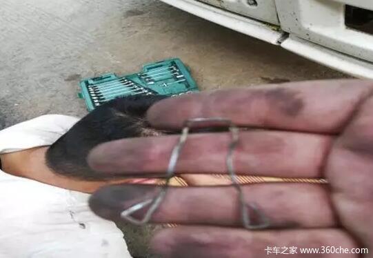

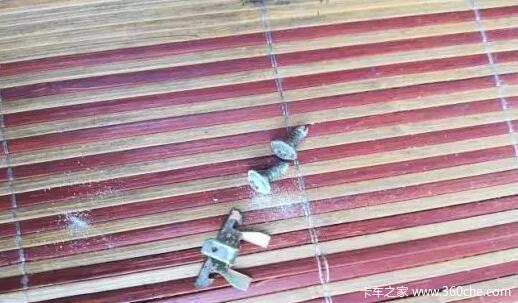

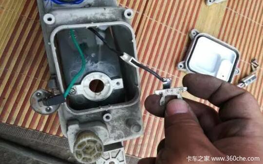

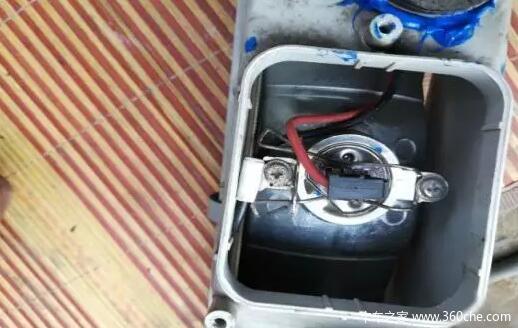

大家可以看一下,这个类似于弹簧的东西,负责把灯泡固定到雾灯底座上。同时上一张图,弹簧一头是固定在一颗螺丝下面,另一头是卡在一个铁片的沟槽里面,这个铁片一头连接的就是搭铁线,弹簧和铁片同时生锈,导致搭铁不良,这就是问题的所在。

既然搞懂了原理,等待我的就是故障分析了,通过排查是雾灯的底座有松动的现象,日久天长水汽就会透过底座的胶圈进到雾灯里面,再与铁件发生反应生锈,造成搭铁不良,也就出现一开始雾灯不亮的情况。
我的办法是,把底座拆下来,重新打密封胶,避免同样的事情再次发生。卡友们只要日常多留心,小的问题自己就能轻松搞定,既锻炼了动手能力又省钱,何乐不为呢?
