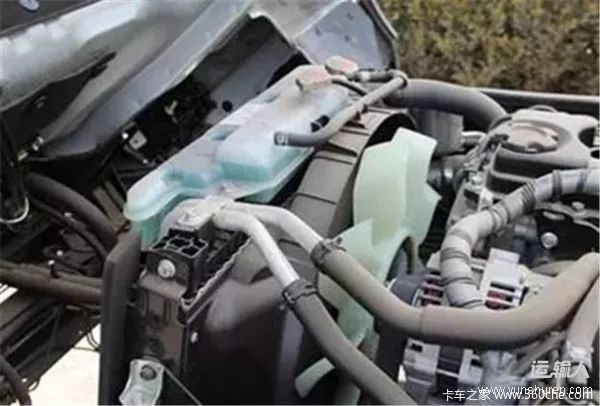

1、检查冷却液
冷却液是发动机冷却循环系统内热量的载体,如发现亏损需立即补充。动手能力强的卡友,可以考虑自行补充冷却液。需要注意的是千万不要立即打开水箱盖,因为此时水箱内水温非常高压力非常大,立刻打开很可能引发高温蒸汽喷出,造成烫伤。最好等一段时间再打开,打开水箱盖应垫一条毛巾以防止水蒸气烫伤手臂。
定期检查冷却液液位

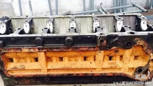

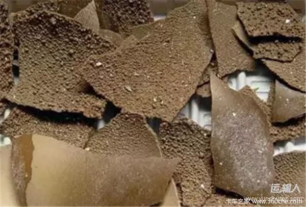

2、检查水箱水垢
水箱内水垢过多,会严重影响水循环量和散热效率。水垢的导热系数很小,是铸铁的1/25,黄铜的1/50,这就相当于在发动机散热系统中,形成了致命的隔热层。如发现水垢过多,需寻求专业技术人对缸体和散热器进行化学清洗,必要时需要更换水箱。
发动机内壁沉积的水垢
3、冷却液选择不当
很多卡友用纯净水或者自来水当作冷却液,这种做法将会给发动机带来不可逆转的损害。不同品牌的冷却液不能混用,即使是相似冷却剂成分的也不能混用,以免不同成分的冷却液发生反应,造成沉淀堵塞,导致发动机高温,局部过热。
自来水取代冷却液将造成巨大损害

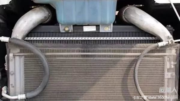

4、检查散热片
卡车在行驶中散热片容易被油泥、树叶等杂物覆盖堵塞,使进风热交换量减少,造成水温高。遇到此类情况,可在发动机熄火后,从散热器后面用压缩空气吹或用低压水流冲洗,以除去杂物,然后再用软毛刷清理芯部。切勿用高压水枪冲洗,以免造成散热片损坏。
可加装防虫网过滤异物

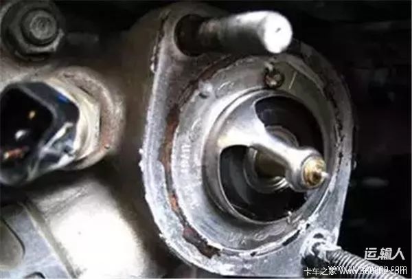

5、检查节温器
还有一种情况是节温器损坏,导致冷却液无法通过水箱进行大循环降温,一直小循环,使冷却液温度迅速升高,导致发动机高温。出现此种情况有一定动手能力的卡友可以摘除节温器,使车辆进入大循环散热模式应对低负荷驾驶,但最好还是立即停车寻求专业人员处理。
节温器损坏造成冷却液循环不良
