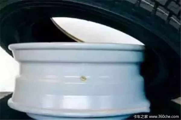

1首先对轮胎进行全面清理
包括轮胎表面、车轮与轮辋接触面及车轮上的螺栓螺母,对其上的锈渍、渣子及泥污进行清理。清理主要是为了减少修补师傅在拆装过程中污物对其的影响,也是为了减少脏物进入轮胎内部,造成二次伤害。

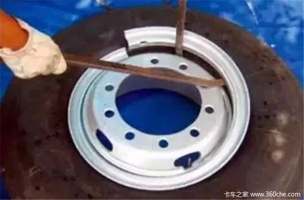

4压下胎圈
将直导叶板插在轮缘环和轮胎之间,将轮胎的胎圈压下;在形成的缝隙处插入导叶板,使导叶板的末端支在轮缘环中,而轴头顶靠在直导叶板上。

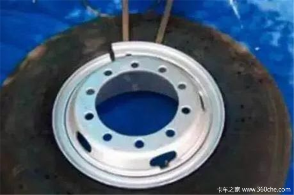

5取下锁环的锥形缘条
一面将轮胎胎圈压下,一面沿轮辆圆周移动直导叶板和弯导叶板,将锁环的锥形缘条自轮胎上取下。
6取出锁环
将直导叶板的末端插入锁环的槽口中,将锁环自槽沟中压出;向上抬起锁环,将弯导叶板支在轮缘环中,将直导叶板末端插入到锁环的下端;用手握住锁环,用直导叶板将锁环自轮惘的沟槽中取出。
7取下轮胎
取出轮缘环,翻转车轮,借助于直、弯导叶板将轮胎侧面自轮辆上取下,再将车轮竖起来放置,先将轮辋自轮胎中全部取出,可用锤沿轮辆锁紧部分冲打的办法果断地将轮惘自轮胎中打出。有内胎轮胎将内胎取出即可。
