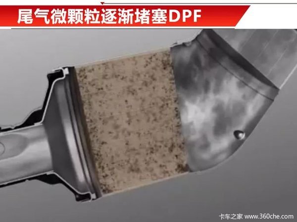

DPF又称颗粒捕捉器,是为了达到国五排放标准而安装的一个尾气处理装置。柴油车在加装这种装置后可以大量减少黑烟,以符合环保法规的要求。所有柴油燃烧后而产生的碳微粒子会被此装置拦截且暂时储存,因此会出现DPF堵住的现象,有的车行驶个几千公里就会堵,更有甚者几百公里就会堵住。DPF堵了不需要更换,只要进行一个DPF再生恢复步骤就可以了,有的车辆甚至终生不用换。
DPF再生的意思是,利用引擎排放的热气将储存于滤清器内的碳微粒子燃烧分解、氧化成二氧化碳,然后经由排气系统排放出去。

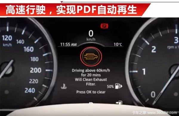

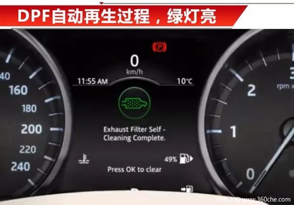

一是自动再生。它是最简单的工作方式,车辆在高速状态下行驶,PM(颗粒物)积累到一定量时,DPF会自主进入工作状态,指示灯则处于绿色长亮。此时不需要人工进行干预,只需要保持正常驾驶状态即可,待颗粒物处理完成,DPF指示灯会自动熄灭,也代表颗粒物处理完成。

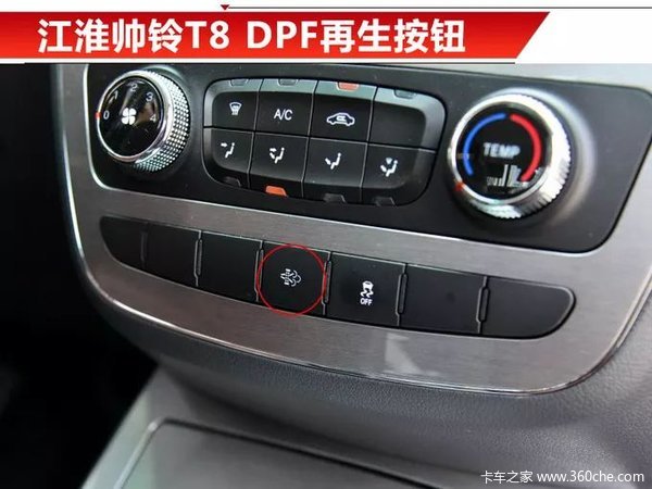

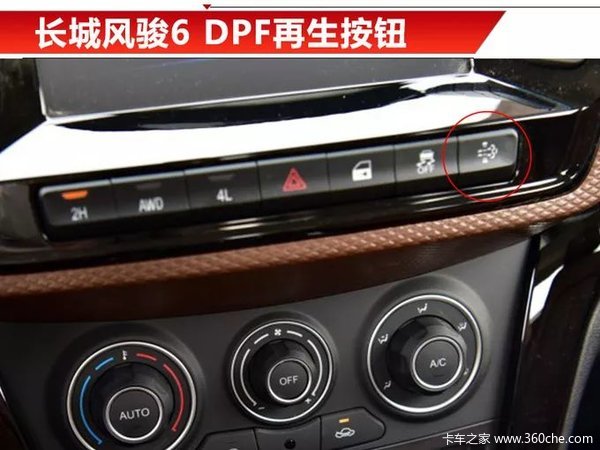

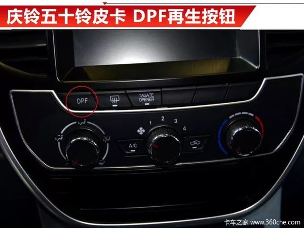

二是手动再生。车辆中控区域有DPF再生开关(如图),这种情况下,需要车主驻车,拉起驻车制动,保持发动机怠速,并摁下该开关,使发动机实现原地再生,需要30分钟左右。再生时,发动机转速会有明显提高,等到发动机自动恢复至怠速后,检查再生指示灯熄灭后就可以正常行驶了。
目前,我国风骏系列、江淮帅铃T6、帅铃T8、庆铃五十铃等皮卡均有DPF再生按钮,而多数车型则采用自动再生实现DPF再生。

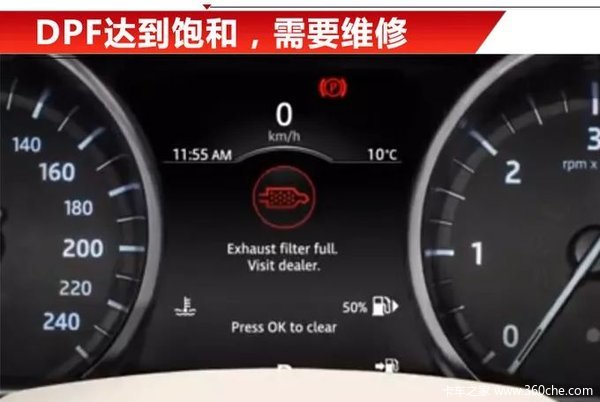

当DPF堵塞达到饱和时,发动机故障灯就会点亮,严重时,停机指示灯则会点亮,这个情况下,车主便需要去车辆维修厂进行DPF再生了。
