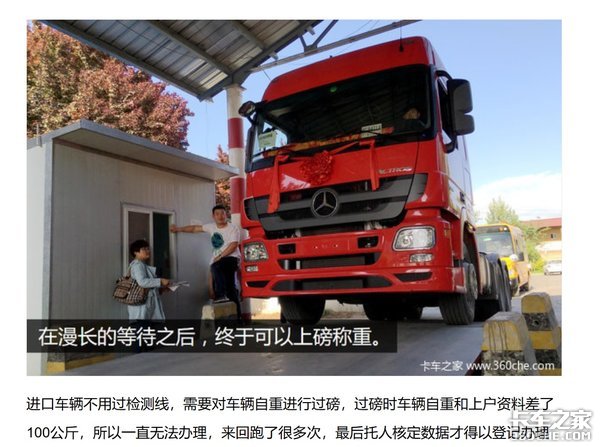

最令人烦恼的莫过于车辆因超重造成外检无法通过,于是就需要有各种减重手段临时解决这一问题,例如最常见的卸油,去掉备胎及随车工具等。据了解,各地在称重政策上所把握的尺度不尽相同,所以各地的减重手段也是花样百出。
称重上牌——一场政策与对策的猫鼠游戏
称重上牌——一场政策与对策的猫鼠游戏
上述图片取自卡车之家原创文章《选车上户几经坎坷奔驰冷链运输长测》,进口底盘上牌时100kg的差值也给称重带来了很大麻烦。
