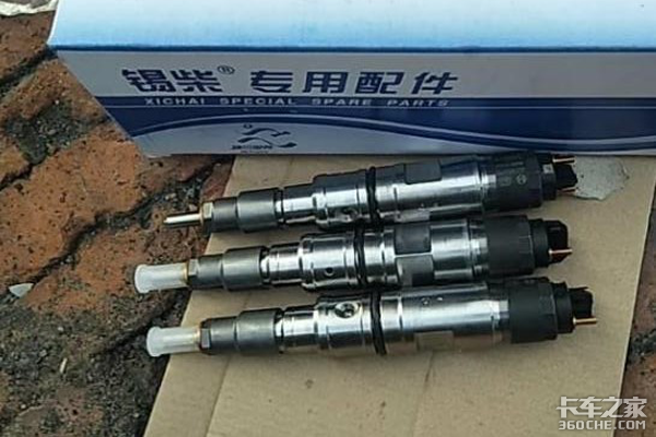

4喷油器损坏,雾化不良,更换喷油器;油泵问题,油泵压力低,或者喷不出油,更换油泵。这两种情况也会遇到,但概率相对较少,一般要注意柴油的质量,不要因贪小便宜,使用劣质柴油,从而把油嘴、油泵损坏,得不偿失。
